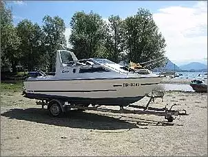

Hallo Hensa,
darf ich vorstellen: Greta
Hits:	462
Größe:	78,5 KB
Was ich mir vorstellen könnte:
Aussen:
- neu lackieren (unten zwar noch ok, aber oben nicht mehr so schön)
- Fenster neu "einbauen" oder "einkleben", weil undicht
- Windschutzscheiben-Rahmen neu (weil Alu-Frass)
Innen:
- neue Polster, Wände, Boden
- Elektrik (weil vom Vorgänger noch einiges an Alt-Schrott drin ist)
schon mal eine Frage vorab:
ich habe hier viel gelesen, dass der Boden komplett entfernt wurde und der Schaum entfernt wurde ?
wie und wann müsste ich denn so etwas machen ?

Außen nicht lackieren sondern nur polieren, bringt sehr viel!!

Hallo Greta,
das machst du, wenn das evtl. sich im Boden befindliche Holz mit Wasser vollgesogen hat. Gleiches gilt für den Schaum. Die Frage ist, ob das wirklich nötig ist bzw. ob die Strukturstabilität des Bootes dadurch gelitten hat. Am Gewicht des Bootes wirst du Wasser im Schaum oder Holz auf jeden Fall bemerken.
Erkundige dich ersteinmal, wie dein Boot aufgebaut ist.

Wenn das Gelcoat noch intakt ist auf keinen Fall Lackieren. Mit Politur und Versiegelung kommst du da schneller ans Ziel. Die Scheiben sollten kein Problem darstellen, das ist schnell wieder dicht. Ist dein Boden morsch? Tropf Wasser aus Bohrungen am Spiegel? Nein? Dann lass ihn drin. Polster und anderer Interieur-Kram lassen sich ohne monatelangen Basteleien erneuern. Das wird schon!!!

Hallo Hendrik, Hallo Edit,
vielleicht würde es reichen, wenn nur oben das neu lackiert würde. Der Bügel muss auf jeden Fall bearbeitet und lackiert werden. Da ist schon die Farbe gerissen und an einigen Stellen ist der Lack abgeplatzt.
Das mit dem Polieren würde mich schon mal interessieren ?
Ich frag mal nach
Hallo Ride the lightning,
ich weiss, dass das Heck mit Schaum ausgespritzt ist. Der Bug ist leer. Ob zusätzlich noch Holz verbaut wurde, weiss ich nicht so genau.
Wo kann ich denn solche Informationen her bekommen ?
Auch leider noch mal so ne Pauschalfrage:
Wo bekomme ich denn Ersatzteile her ? z.B. Reeling, Badeplattform, ...
Wie heisst eigentlich das "Band rund um den Rumpf mit dem Stoss-Gummi" ? Sorry für die Frage !

Gummiprofile gibts hier. Sehr schnell, kompetent und preiswert. Schickt kostenlos Probestücke, liefert auf Rechnung. Alles andere kriegst du bei den üblichen Verdächtigen, manchmal auch in der Bucht. Deinen Bügel kannst du sicher lackieren, aber das ist ja im Vergleich zu nem Rumpf+Deck eher entspannend.
Was hast du eigentlich für ein Boot? Und ein paar Detailfotos wären auch hübsch. Wir lieben Bilder!!!
