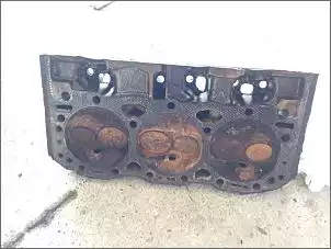

Ich hatte dieses Jahr richtig Wasser im Motor bei meinem vor drei Jahren erworbenen gebrauchten 1. Böotchen. Da ich mir selbst nicht zutraue am Motor rum zu schrauben, und auch noch nicht viel Erfahrung mit Booten habe, habe die Sache meiner Marina überlassen.
Erst waren auch Krümmer und/oder Knie im Verdacht. Diese wurden (Boot noch im Wasser) abmontiert, dann (so sagte man mir) wurde der Motor mit dem Anlasser gedreht und festgestellt, dass neues Wasser in einen Zylinder kam, so dass der Zylinderkopf die Ursache sein muss. Kann man das so feststellen?
Habe jetzt die Nachricht bekommen, dass ein Zylinderkopf defekt sei und ersetzt werden muss (äußerlich nicht zu sehen und Dichtung sah auch gut aus). Außerdem müssten Krümmer und Knie erneuert werden. Hat jemand ne Ahnung was das kostenmäßig auf mich zu kommt?
Was mich aber auch interessieren würde ist die Frage von Michael, ob die Korrosion an den Zylinderköpfen/Ventilen normal ist? Meine sehen so aus:
Hits:	121
Größe:	61,3 KB
Der spanische "Marina-Mann" meinte das wäre alles ok?!
(kann irgendwie nur ein einzelnes Bild anhängen)
Für kompetente Kommentare bin ich dankbar
Grüße, Boris

Das sieht nicht gut aus. die Kolbenlaufflächen und die Ringe werden wohl auch Korrosion aufweisen. Wenn man diese Seite alles neu macht gehts auf der anderen los.
Zylinderkopf und Abgaskrümmer neu machen und die Kleinigkeiten dazu wirst du wohl bei 2000 -2500 liegen.
Ich würde eher einen Austauschmotor reinhauen. Wie alt ist das Ganze?

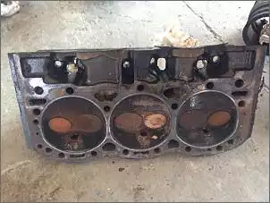

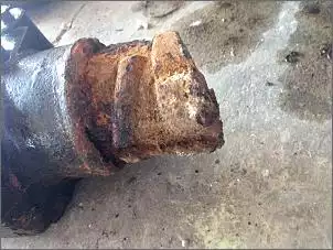

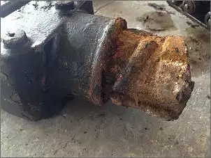

Danke erstmal für die Kostenschätzung, da weiß ich erstmal was ich erwarten kann, ich warte im Moment noch noch auf einen Kostenvoranschlag. Lauffläche und Ringe werde ich mir auch nochmal anschauen, wenn ich nächstes Mal beim Boot bin.
Hier nochmal der andere Kopf und die vergammelten Riser (die Riser sollen nach Angabe des Verkäufers in 2010 erneuert worden sein?!)
Die wahrscheinlichste Ursache bei dieser Symptomatik ist eine defekte Zylinderkopfdichtung. Nur wenn man Pech hat ist der Zylinderkopf selbst defekt (gerissen). Wenn man extremes Pech hat verreckt der Kopf später, nachdem alles zusammengebaut wurde...
In dem Ausmaß würde ich es "nicht normal" nennen. Geringe Korrosion gibts häufig, durch Kondenswasserbildung / Einwirkung von salzwasserhaltiger feuchter Luft.
Einem spanischen "Marina-Mann" würde ich nur vertrauen wenn er eine griechische Abstammung und auffällig verölte Finger hat.
W
Ein Kopf ist wohl gerissen, habe folgende Nachricht aus Malle (da liegt das Boot) von dem Spanier mit verölten Fingern bekommen: "There is a cylinder head that is broken, should be new, I hope your answer"
Das mit dem Vertrauen ist so ne Sache... deshalb auch hier die Nachfrage, zumal ich mich auf Spanisch nur eingeschränkt verständigen kann und selbst nicht soo viel Ahnung habe (im Restaurant klappt die Verständigung jedenfalls besser als in Sachen Motorschaden). Ich muss mal schauen, ob ich da unten jemanden finde, der mir helfen kann, vielleicht kann ich ja mal "MallorcaMichael" hier im Forum fragen?
Boot ist halt auch schon 20 Jahre alt und ich muss mir überlegen, was ich da noch reinstecken will.
Danke jedenfalls für Eure Antworten.

Um zu beurteilen ob sich noch rentiert was in den Motor zu investieren müsste man u. a. die Zylinderlaufflächen genau anschauen. Wenn da alles mit Rostnarben übersät ist, rentiert sich eine (dann nötige) vollständige Instandsetzung vermutlich nicht.
Allenfalls könnte man den Motor mit 1 oder 2 x gebrauchten Kopf (wenn der alte gerissen ist) zusammenschustern und weiterfahren so lange er hält.
Der Rost auf den Bildern schaut zwar schlimm aus, muss aber nicht unbedingt technische Auswirkungen haben. Um das zu beurteilen muss man mehr saubermachen und z. B. auch die Ventilschäfte und -Sitze anschauen.
Vielleicht meint der Schrauber mit "broken" auch nur, das der Kopf verzogen ist, oder er aufgrund der tiefen Rostnarben (siehe Foto) hin ist. Letztere schauen wirklich arg tief aus. Da ist fraglich wie weit man die mit planen rausbringt. Planen kann man nur bis zu einem bestimmten Maß, darüberhinaus wird die Verdichtung zu hoch und die Ventile kommen den Kolben zu nahe (ist nur teilweise durch dickere Kopfdichtungen noch kompensierbar).

Die Korrosion war nach meiner Einschätzung nur oberflächlich und auch nur innen und nicht an den "Dichtflächen" (....da ist jetzt natürlich auch ein bißchen Wunschdenken dabei). Ich muss es mir nochmal angucken, wenn ich wieder unten bin, zumal ich auch sehen möchte, dass er mir neue Teile anbaut, wenn er mir diese berechnet und nicht nur äußerlich ein bißchen Farbe drüberpinselt.

Die Dichtflächen sind schon vom Rost befallen. Wie tief der sitzt lässt sich aber anhand des Fotos nicht beurteilen.
Bei Übersetzung deutsch <-> spanisch auf mechanikerisch kann viellecht der Ölfinger helfen.
