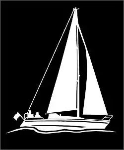

Hallo Fachfrauen/männer (oder die, die das nötige wissen haben),
kann mir einer auf die Schnelle 4 solcher Dateien,
die jetzt im JPG Format sind, in ein dxf umwandeln?
Ich möchte solche Teile aus Blech brennen
und dafür benötige ich eine dxf-Datei.
Liefern kann ich (bzw. Jörg) auch ein eps, tif, pdf oder bmp
Hits:	480
Größe:	16,9 KB
Das Weiße bleibt stehen (wie ein Scherenschnitt)
UWE
PS
Schon mal Danke an die User, die mir helfen wollen
und keine Sprüche schreiben

reicht dir ein kleines sharewareprogramm dazu ?
dann sparen wir das hin- und herschicken.
http://www.downloadjunction.com/prod...043/index.html
im unteren bereich sind die downloadmirrors

dxf ist doch eigentlich eine vektororientierte Datei, das heißt, dass sie
in Illustrator, Freehand o.ä. nachgezeichnet werden müsste. Man kann das
JPEG ja als DXF exportieren, aber das hilft dir bestimmt nicht weiter.

Wenn das Element in der EPS-Datei in Vektoren angelegt ist muß nichts nachgezeichnet werden. Sollte das so sein, kannst Du mir die EPS-Datei gerne schicken. Dann kriegen wir das auch hin.

...m.E. muss eine Rastergrafik (z.B. jpg) digitalisiert werden, um eine Vektorgrafik (z.B. dxf) zu erhalten. Durch reine Umwandlung geht das nicht, es gibt aber Autodigitalisierer, die sind aber nicht sehr verbreitet.
