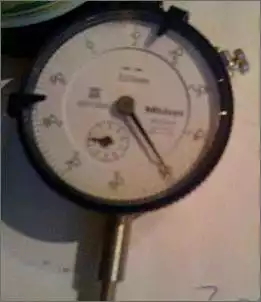

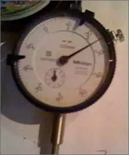

Diese netten kleinen Messuhren mit Stösselstangen dran , zeigen aber meistens in 1/100 mm Schritten an. D.h. die netten Zahlen auf der Uhr sind 0,1mm. Um mm lesen zu können, muss man den kleinen Zeiger auf der lustigen kleinen Messuhr mit beachten! (µ Uhren hat nur ivea )
So sehen 0,25mm aus

und so sehen 2,5mm aus

Was hat Dir die Stunde geschlagen?
Oder anders gefragt: Hast Du noch alle Plomben drin
ivea
