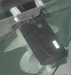

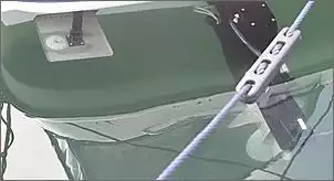

Hallo liebe Leute,
Habe gestern wie ich das Boot verlassen habe gesehen, dass mein Prop und die Trimmklappen weisse Ablagerungen haben (BravoIII)....das Mercathoden System ist eingeschaltet und braucht an die 250mA. Sind diese Ablagerungen normal oder sollte ich mir Sorgen machen...? Das Boot ist neu und erst seit 5 Wochen im Wasser...
Außerdem hat mir das Mercadoden System das letzte mal die Batterie in 3 Wochen auf 10Volt heruntergeladen- ist das normal, dass dieses System so viel Strom braucht...Das Boot ist Bj.2007 und ich glaube das die Mercathodensteuerung hat ein schwarzes Gehäuse..wo ist der Unterschied zw. schwarzem und blauem Gehäuse?
Das Boot liegt in Punat-KRK

Die Ablagerungen hat man immer. Ist im Trockenen mit Salzsäure uä leicht zu entfernen; da ist schon viel drüber geschrieben worden. Im Wasser: ignorieren. Es ist sonst ein Kampf gegen Windmühlen.

Dieses matte/weisse ist normal und hat mit der Funktion des Mercatodensystem nichts zu tun.
Nach längerem Stehen in der Marina werden sich Algen, Seepocken ansetzen, dagegen hilft ein Sack der über den ganzen Antrieb gestülpt wird. Man verwendet einen großen Plastiksack, oder man läßt einen Antriebsack aus Planenstoff anfertigen. Kosten ca. 40 - 50 Euro in Kroatien.
Ansonsten hilft nur putzen--putzen-- und nochmals --putzen-- sonst kommst du immer schwerer in Gleitfahrt und du verbrauchst viel Sprit.

Wenn es keine Korossion ist, dann sind es Kalkablagerungen aus dem Wasser, lassen sich mit Kalkentferner nach der Saison entfernen.

250mA sind in vier Stunden 1000mA sind also 1 A in vier Stunden oder 10 A in 40 Stunden also rund zwei Tage 12 A - das ist wohl eher viel als wenig!
Der weiße Belag ist wohl Aluminiumoxid - keine Ahnung ob das am Ende wirklich sooo harmlos ist, denn es ist ein Zeichen, dass das Alu sich langsam auflöst (wird aber wohl eher so 10 bis 15 jahre dauern bis es wirklich weg ist).
