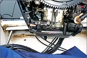

Moin, Motor Evenrude 90 PS V4
lässt sich erst beim Erststart starten wenn der Rote Hebel unter der Haube umgelegt wird !
danach läuft alles bestens !
muss ich immer den Roten Hebel umdrehen !
hatt eventuell jemand eine Anleitung !

ich meine den roten kleinen hebel, der ist cä. 2 cm lang und sitzt unter der Außenborderhaube !
Der Motor springt nur an wenn dieser umgelegt wird ?
keine Ahnung wofür der gut ist.

hier BildKlicken Sie auf die Grafik für eine größere Ansicht

wozu ist der Rote Hebel gut ?

moin, kann mir jemand erklären wofür der Rote Hebel gut ist ?
ich bekomme den Motor nur an wenn ich die Haube abmache und an den Hebel drehe,
Warum kann ich nicht normal Starten !

Eigentlich ein elektrischer Choke, der normal fernbedient wird.

Das ist die Magnetspule der Kaltstarteinspritzanlage.

Also, bei meiner Schaltbox (OMC-Einhebelschaltung) aktiviere ich den elektronischen Choke, wenn ich den Schlüssel drehe und gleichzeitig reindrücke.

Bei OMC -Schaltungen Schlüssel auf Zündung stellen ,drei mal Schlüssel drücken,dann starten!
Dann kannst du dir das mit dem roten Hebel sparen,den gebraucht man normalerweise nur,wenn die Batterrie leer ist und man das Monster von Hand anziehen muss!

Genau DAS: 3 mal drücken und er läuft ! DAS war die Info , die mir fehlte!
Vielen Dank!
