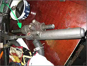

Hier das Foto von dem Teil
Hits:	1271
Größe:	46,2 KB

Von Kontermutter habe ich nichts geschrieben.
So nun such die Kerben auf der linke Seiten.
Ich sehe sie schon.... Waagerecht!!!!

Du meint doch nicht etwa die Teile hier?
Hits:	1557
Größe:	55,7 KB
Senkrecht drehen und alles ist gut?
DAS steht nicht im Wartungshanbuch
Danke
Bernd
