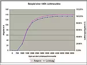

Guck dir einfach mal dei Leistungskurve einer Drehstromlima an und rechne die Übersetzung nach, dann weist du genau, was bei welcher Drehzahl möglich ist.
Daß die Lima technisch in Ordnung ist - Schleifringe, Kohlen, Regler und Verkabelung - muß man natürlich voraussetzen.
Ewald

... damit wir nicht immer rätseln müssen:
Hits:	1392
Größe:	27,7 KB
auf dem Bild kann man sehr schön sehen, ab wann die Lima ca. welche Leistung abgibt. Die Prozentskala kann man (mit geringen Abweichungen) auch für andere Lichtmaschinenleistungen (zb. 75A) verwenden.
Wichtig ist hier, dass die abgegebene Leistung bei Umdrehungen der LICHTMASCHINENWELLE angegeben ist. Das heißt, falls wir eine Übersetzung von 1:2 (Kurbelwelle zu Lichtmaschinenwelle) haben, dann dreht die Lichtmaschine bei einer Motorumdrehung von 750 Upm 1500 Upm und leistet damit ca. 60% ihrer maximalen Leistung.
Alles klar??

a. "Umsteigen" auf einen "Rillenriemen" - dabei muss die Motorriemenscheibe gewechselt werden
b. einfach eine zweite Riemenscheibe auf Lima (wenn sie nicht überhaupt da schon ist) und Motorriemenscheibe setzen und das "Problem" ist gelöst.
Alle die Dinge sind ohne große mechanische Kenntnis durchführbar und führen zum Erfolg.
Bei mir dreht die Maschine mit leicht erhöhter Leerlaufdrehzahl (einfach nur, damit die Maschine runder läuft und es keine Resonanzvibrationen im Schiff gibt) und die Lima lädt mit lockeren 80A (mehr gibt das Lima Ladegerät nicht her). An Bord herrscht also ziemliche Ruhe, trotz Batterieladung.
Also, es kommt wirklich darauf an, was Du machen möchtest. Im Normalfall, wenn Du Deine Maschine mit 1800 - 2000 Upm laufen läßt reicht die gegenwärtige Übersetzung allemal. Wenn Du etwas ändern möchtest, s.o.
Man sollte alles so einfach wie möglich erklären, aber nicht einfacher

Zitat von HUR450502 Beitrag anzeigen
Hallo Big Benne,
alle vorherigen Kommentare sind korrekt und es kommt daher darauf an, was Du machen möchtest. Darum noch ein wenig Kommentar meinerseits:
1. Wenn die Drehzahl Deines Motors NICHT über die Lichtmaschine gemessen wird, bist Du in der Wahl deiner Riemenscheibengrössen ziemlich frei. Falls doch, dann musst Du dir darüber klar sein, dass die Drehzahlangaben nicht mehr stimmen und zwar in dem Verhältnise, in dem du die Riemenscheibenverhältnisse änderst.
Das ist kein Problem, da Drehzahlmesser, die über die Klemme W angesteuert werden, einstellbar sind. (Kleine stellschraube auf der Rückseite). Ist halt ein mechanischer oder optoelektron. Handdrehzahlmesser erforderlich.
Oder, wenn die Leerlaufdrehzahl stabil ist, den DZM halt nach einem Umbau auf den alten Wert einstellen.
