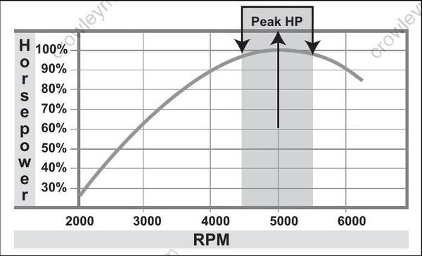

Die Volle Drehzahl ist auch nicht erstrebenswert. Mein WOT Bereich ist auch 5500-6000 die Maximale Leistung liegt bei 5750upm an. Rund 5800 ist in deinem fall also Perfekt.
Die Kurve dazu sieht etwa so aus(anderer Motor daher anderer bereich):
