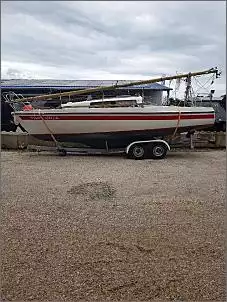

GAU steht fuer groesster anzunehmender Unfall. Demnach ist "GAU" etwas uebertrieben. Beim TUEV fahre ich auf Anweisung des Pruefers mit 20 - 25 km/h und mache, wie befohlen, eine Vollbremsung. Komische Geraeusche, Problem schnell erkannt, Trailer in der Mitte durchgebrochen. Das Bremsgestaenge hat die Raeder blockiert, Boot rutscht einen viertel Meter nach vorn. Neben der TUEV Stelle ein Anhaengerverleih Unternehmen, er hilft mit Gabelstapler, das bewegungsunfaehige Gespann auf die Seite zu ziehen.
Eine halbe Nacht mit Trailersuche verbracht, gefunden, allerdings knapp 200 km weg. Der ist abgemeldet, ich breche das Gesetz und hole ihn mit der alten Nummer vom Havaristen ab. Die Umladung ist auch nicht so einfach, aber gelingt. Jetzt muss ich "nur noch" den anderen Trailer ummelden.
Die Zulassungsstelle wirbt mit online Dienst, aber wenn auf dem Zulassungsschein die Pin verkratzt ist, geht das nicht. Ich scheitere schon fast an der Terminreservierung, die wird naemlich nur bestaetigt, wenn man ein Kaestchen anklickt, dass man mit dem sorgfaeltigen Umgang mit meinen Daten einverstanden ist. Aber dass ein Bootsanhaenger nur ein Nr.Schild braucht, weiss die "KI" nicht. Also zahle ich online 50 EURO fuer 2 Schilder. Gruen fuer steuerbefreit kann man auch nicht waehlen. Fuer solche Faelle hat die Website eine Loesung, die "Supportseite". Ich schreibe hin, will die Bestellung auf 1 Schild reduzieren und das in gruen. Weit gefehlt, das System hat mich ausgebremst, schon erhalte ich die Nachricht, die Schilder seien versandfertig. Nun muss ich trotzdem zur Zulassungsstelle fahren, immerhin schon am 25.6., gibt nur noch Reservierungstermine online. Auch OK, will ja erst Anfang Juli in Urlaub. Gruss Norbert
Zum Glück beim Tüv und nicht auf der Straße.

von dem Bruch hätte ich gerne mal ein paar Fotos gesehen.

Was mich noch interessieren würde:
- Wie alt war der Trailer
- Hersteller Bauart
- Hast du oft geslippt damit und falls ja: Binnen oder See?
Hits:	203
Größe:	99,4 KB
ID:	1042113 Der Trailer hat biblische 49 Jahre auf dem Buckel, dem Hersteller Heku kann ich da wirklich keinen Vorwurf machen. Ich hatte das Geraet nur 2 Jahre, ohne irgendwas ueber Vorgeschichte zu wissen, also geslippt oder nicht usw. Der hatte zul. Ges. Gewicht 1400 kg, also immer einiges im Auto transportiert, bin Einzelfahrer. Auf der Waage 1360 kg, ohne Motor, Anker m. Kette, Kuehlbox, usw. usw. Zugwagen darf 1900 kg, der neue Trailer hat z. GW 2000 kg, also mehr als genug. Jetzt kommt hoffentlich keiner und sagt, ich darf den Haenger nicht ziehen....Gruss Norbert

Ist der Trailer wirklich durchgebrochen oder durchgebogen?
Ohne eine stabile Abstützung gegen den Bug und eine Sicherung gegen das Verrutschen des Kiels wird auch der nächste Trailer bei der kleinsten Bremsung dahin sein.

OK, der Trailer hatte es wohl hinter sich.
Beim nächsten mal aber vielleicht auch nicht zum Steinzeit-TÜV fahren.
Ich war für die letzte HU bei der Dekra, die machen die Bremsprüfung ganz normal auf dem Rollenprüfstand.
Und zum Thema mit oder ohne Boot:
Ich lad doch nicht in einer Riesenaktion das Boot vom Trailer nur wegen 20 Minuten TÜV-Untersuchung, und hinterher wieder drauf?? Mit Liegeplatz ist das ja was anderes, aber bei einem reinen Trailerboot schlicht nicht praktikabel.
