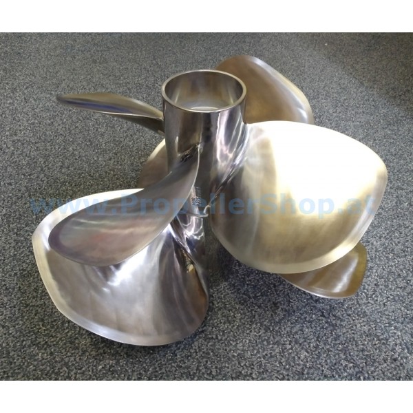

Moin Zusammen,
jetzt möchte ich das Schwarmwissen des BF „abgreifen“.
Habe mir ein anderes Boot mit VP D4 Motor und DPH Antrieb gekauft.
Im Moment steht es noch in einer Halle und wir noch für mich entsprechend vorbereitet. Jetzt sagte mir ein Motorenspezialist, dass der Propeller getauscht werden müsste, da er nicht der original Kontur entsprechen würde. Da wäre jemand mit der Flex dran gewesen und hätte den bearbeitet.
Bei der Probefahrt hatte ich keine Unwucht sowie Vibrationen feststellen können.
Was sagt ihr zu den Bildern vom Propeller?
Bis dato hatte ich nur Boote mit Wellenantrieb.

Der Motorenspezialist hat recht.
Der, die Prop´s sind Schrott.

Auf jedenfall keine G Propeller. Bei dem Nachfolger der H Serie hat der Frontpropeller so eine Form. Deshalb tippe ich auf diesen. Ich würde an deiner Stelle erstmal mit Gröver in Köln telefonieren, vielleicht sieht er sich die Bilder freundlicherweise mal an. Die Dinger kosten zuviel, um nur 1 Meinung zu hören.

Habe heute mit Gröver telefoniert. Die sagten mir am Telefon, dass man dies anhand von Bildern nicht beurteilen könnte.
Aber dennoch Danke für deinen Hinweis.
Für mich sieht das von der Form auch eher nach einem H Propeller aus.

Auf den Bildern sieht man doch Inox-Propeller?
Dann sind es auf jeden Fall H-Serie. Die kann man überarbeiten, kriegt man wieder hin, aber günstig wird das nicht. Das ist immer ein Problem, wenn ein Laie mit Flex und Hammer alles "kaputt"-repariert. Schlussendlich hat man dann keinen einzigen Anhaltspunkt mehr, und muss komplett durchmessen und mit Neupropellern vergleichen/anpassen.

Ist immer noch die Frage, ob da tatsächlich jemand dran war mit der Flex.
Das ist keine gesicherte Erkenntnis, denn diese "seltsame" Form ist normal:

Sehe ich auch so, wenn da jemand mit einer Flex am Propeller rumgesägt hätte und keine Unwucht dabei verursacht hat, daran glaube ich nicht.
Ich meine nach wie vor, dass es ein original Frontpropeller der H-Serie ist.

Ja, die Aussenkontur ist schon normal, das stimmt. Aber die Kanten wurden bearbeitet, verrundet, aus meiner Sicht massakriert. Den Propeller sollte man durchmessen und prüfen, wer weiss was da alles "gerichtet" wurde.

Ich werde den Propeller abbauen und nach Gröver zur Überprüfung und Instandsetzung schicken.
