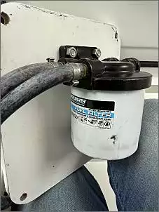

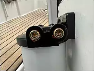

Also anbei die Bilder. Das Teil dürfte ja bekannt sein.
Kann ich bei den vorhandenen Filterhalter-seitigen Schlauchtüllen, solche für 10 mm Schlauch anschrauben?
a) Wo bekomme ich solche, die auch in die Gewinde vom Halter passen?
b) Wie bekomme ich die dicht, bzw. was für eine rote Dichtmasse quillt da bei den Blindstopfen hervor?
Danke und Gruss

Alt 18.04.2025, 17:54
Big Blue Big Blue ist offline
Registriert seit: 18.10.2020
Ort: Bei Kiel
Beiträge: 492
Boot: Realcraft 600 Cabin mit Mercury F 150 Pro XS XL
Rufzeichen oder MMSI: 211418040 / DJ7739
537 Danke in 253 Beiträgen
Wozu rumbasteln.
Kostet neu komplett mit 10mm Anschlüssen nicht die Welt.

Alt 18.04.2025, 18:01
Benutzerbild von Føx
Føx Føx ist gerade online
Registriert seit: 09.06.2014
Ort: Potsdam
Beiträge: 4.258
Boot: Makros SF21/Picton 21 Family
3.368 Danke in 2.165 Beiträgen
Die Messingschrauben sollten eigentlich von sich aus dicht sein, ggf wird es Zeit den Halter zu tauschen?
edit: bei den üblichen sind da auch Oringe dran:
https://www.amazon.de/Kraftstofffilt.../dp/B08VJH2DF2 (PaidLink)
Bei deinem Modell wohl nicht:
https://www.amazon.de/VGEBY-Kraftsto.../dp/B0B833YV3N (PaidLink)

Alt 18.04.2025, 20:11
Gerd-CH Gerd-CH ist gerade online
Registriert seit: 05.06.2023
Ort: Am Bodensee
Beiträge: 342
Boot: Merry Fisher 695 S2
682 Danke in 304 Beiträgen
Zitat von Big Blue Beitrag anzeigen
Wozu rumbasteln.
https://www.ebay.de/itm/364672644699...3ABFBM-sWCncll (PaidLink)
Das schaut gut aus. Aber auch hier die Frage, wie bekommt man die Anschlusstüllen dicht mit dem Halter verschraubt?
Alt 18.04.2025, 20:18
Ort: Bei Kiel
Beiträge: 492
Steht doch in der Artikelbeschreibung "inkl. Dichtungen"
Da sind O-Ringe dabei.
Darf man nur nicht zu fest ziehen, sonst reiben die sich auf.
