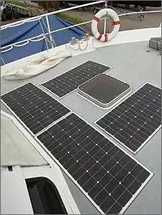

ich hab mir 4 begehbare Sunbeam Solarpaneele auf das Vordeck geklebt.
Waren recht teuer, dafür bin ich mit der Leistungsfähigkeit und Funktionalität sehr zufrieden. Kosten für die Anlage mit Laderegler ca.3500 Euronen.

@didi
Wie lange hast du die drauf?
Sonst heisst es doch immer, bei sommerlicher Hitze würde der Ertrag auf 20% runterfallen, und überhaupt wären sie in 3 Jahren spätestens defekt.
Was sagst du dazu?

Zitat von kurz Beitrag anzeigen
@didi
Was sagst du dazu?
Dir sollte doch klar sein dass das Quatsch ist.
Bei 35°c im Schatten machen die immer noch 75%, meine sind >3 jahre alt machen selbst jetzt schon 60% obwohl das Boot im Wald(wortwörtlich) steht. Das man dafür mehr als 100€/100wp ausgibt, seh ich aber nicht.
@didi
Was sagst du dazu?
Also die sind jetzt seit 2022 drauf, bringen jetzt bei Sonnenschein erstaunlicherweise 10-15% Leistung und das trotz Winterplane.
Gruß Didi
Halt uns auf dem Laufenden, wie sie sich halten!
