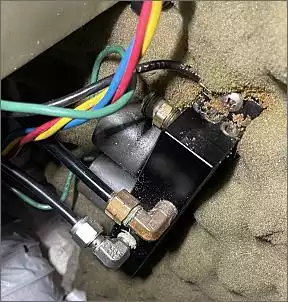

Ich habe beim Boot einer Freundin ein Problem mit den Trimmklappen. Die stb Klappe fährt langsamer raus als die auf bb und manchmal will sie nicht mehr einfahren.
Ich konnte die Ursache lokalisieren. Es ist dieser Hydraulikblock, der für den Motordeckel Heber zuständig ist.
Hits:	10
Größe:	113,2 KB
Kennt sich da jemand mit aus? Müssten die Magnetventile denn nicht den Block von der Trimmpumpe trennen?
Oder ist gar die falsche Trimmpumpe verbaut und es hätte eine mit 3 Anschlüssen sein müssen, bevor ich jetzt den Block ausbaue?

Das mit der unterschiedlichen Geschwindigkeit hatte ich auch.
Grund waren die unterschiedlich langen Hydraulikleitungen.
Habe die kurze durch eine gleich lange Leitung ersetzt und zu einen Ring gebunden, nun fahren beide gleich schnell.
Für die Klappe würde ich eine zweite unabhängige Pumpe verwenden.

Das mit den versch. langen Leitungen wäre eine Möglichkeit - müßte man ausprobieren, das Problem hatte ich auch. Der Hatchlift könnte evtl. auch ne Bremse sein - war das bei dem Boot schon immer so?
Auch das könntest aber mal testen: Klemm den Verteilerblock einfach mal in die andere Leitung ein - wenn dann die andere Klappe langsamer läuft, dann weißt es.
Hab den Block getrennt und dann hat es funktioniert.
Seit dem meine Freundin Eignerin ist (9Jahre jetzt) haben weder der Hatchlift noch die Trimmklappen funktioniert. Und vieles mehr.
Ich denke ich bau eine zweite Pumpe ein. Die Klappe bekommt man mit Muskelkraft kaum auf. Die ist echt schwer.
