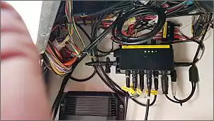

Ich habe sehr viel Platz für den AP aber auch für die Elektronik.

unter dem Kartentisch ist der Antrieb und auf der linken Seitenwand der NAC2 und die NMEA2000 Verteilung

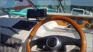

Hast du ein anderes Steuerrad für deinen Antrieb genommen?
Ja, ich habe mal ein Bild angehängt.
