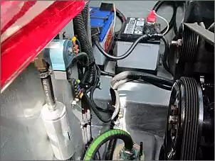

Bei mir gibt es Minusschienen (schwarze Drähte) und Erdungsschienen (grüne Drähte) beide voneinander getrennt.
Die Minus sind ja auch Stromführend und es können Spannungsabfälle und damit differenzen entstehen.
Die Erdungsverbindungen hingegen sind nicht Stromführend.
im Bild sieht man oben die Erdungsschiene und unten die Masseschiene.
An den Motoren sind dann beide Verbunden, und nur dort
Hits:	24
Größe:	98,8 KB
