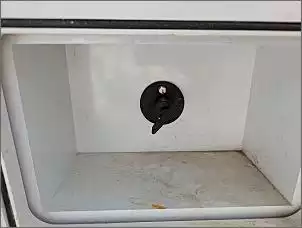

Standard Batteriehauptschalter
Hallo und vielen Dank für die freundlichen Ratschläge.
Ich habe nun eine Ursache ausmachen können

Der Batteriehauptschalter hat zum einen in beiden Positionen das Starten des Motors ermöglicht und immer mal kurzzeitig die Spannung einbrechen lassen. Ich habe den Schalter jetzt öfters hin und herbewegt und zumindest in einer Stellung wird jetzt die Spannung unterbrochen.
Ich werde den Schalter austauschen und hoffen, dass diese die Ursache war.
Eine Sache wundert mich jedoch noch:
Wenn ich die Hupe betätige oder eine Bilgenpumpe, die ebenfalls über die Anlasserbatterie verbunden ist, bricht jedesmal auch die Spannung ein wenig ein. Kann das auch an diesem Hauptschalter liegen oder muss ich nach weiteren Fehlern Ausschau halten?
P.S.: Motor ist ein Chevrolet 7.4l Gen.VI (marinisiert) - ich habe an der Batterie gemessen - zum einen startet der Motor sehr gut - ab Leerlauf spendiert die Lichtmaschine auch mind. 13.4V.
Neben der 90Ah Anlasserbatterie habe ich noch zwei weitere Batterien für für die übrigen Verbraucher mit jeweils 90Ah.
Aber ich glaube, bei der derzeitigen Verschaltung kann ich die nicht zum Anlassen benutzen.

Mir erscheint das noch nicht die wahre Ursache zu sein, nur eine Verbesserung wegen der bisher schlechten Kontaktes an der gefundenen Stelle (Schalter).
Wenn die Lima richtig lädt, MUSS die Batteriespannung irgendwann 14,x Volt erreichen, nicht nur 13,x.

naja....wenn an dem Hauptschalter die Kontakte Oxidiert oder Verschmort sind...
kommt da nicht die Volle Ladespannung durch...

Defekter Hauptschalter mit der Folge daß deine Batterie fritte ist!
Genau weil kein Ladestrom mehr durchkam.
Tausche also den Schalter und die daran angeschlossenen Batterien aus dann hast Du Ruhe.
