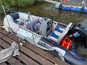

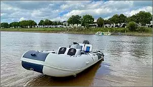

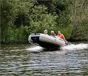

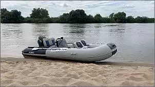

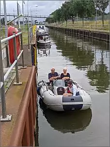

Hier mal ein paar Bilder von Scarlet.
Wir haben am Samstag mal ausprobiert: Sieben Erwachsene und sie kommt immer noch problemlos in Gleitfahrt, läuft über 35km/h
