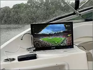

Ich hatte am 29.06. das Pech mit einem Gewitter auf dem See Bekanntschaft zu machen. Alles gut gegangen. Die Blitze sind zum Glück weit genug entfernt niedergegangen. Die Böen waren extrem, so dass ich in der Bugkoje liegend sogar eine Dusche durch mein Bullauge bekommen habe. An Anker lichten und einen sicheren Platz suchen war nicht zu denken.
Seit dem beschäftigt micht die Frage auch: "was tun bei einem Gewitter" Es war mir bislang zu peinlich, diese Frage zu stellen. Danke HPKoopmann
Das war der Tag X:
Hits:	83
Größe:	129,1 KB
beim Spiel etwas Regen, aber in der Nacht ging es dann ab. Wetterbericht hatte davon nichts gewusst.
