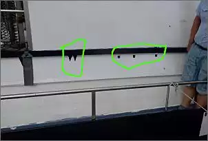

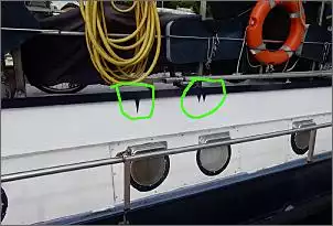

Mal ein wenig OT, aber trotzdem hilfreich
Schaut euch mal die Bilder meiner Besichtigung an, da hatte der Voreigner überall Markierungen für Krangurte / Pallhölzer (lange Spitzen?) und Ein- und Auslässe / Rumpfdurchbrüche (Quadrate?) gemalt.

Ich fand das ein gute Idee, aber ich meine, die hat jemand übergestrichen :-( Zumindest ha be ich sie neulich nicht (bewußt...) gesehen. Vielleicht zeichnen sich die Markierungen ja noch in den Lackschichten ab...
Anhang 1023858
Anhang 1023859
Vielen Dank für den Tipp Klaus!
Wir machen gerade das Deck, aber wenn wir die Seiten ausbessern, schaue ich mal nach den Markierungen. Auf einen ersten Blick kann ich sie nicht erkennen.
Maske haben wir jetzt einfach beim Baumarkt gekauft, sind bisher nicht dazu gekommen bei WÜRTH vorbeizuschauen.
Liebe Grüße
