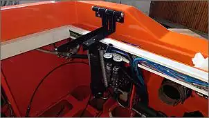

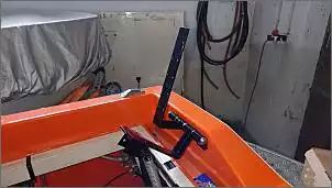

Das mit dem doppelten Scharnier, damit die Platte unabhängig auch von Hand geöffnet werden kann:
Auf dem langen Arm erkennst die Löcher - darauf wird die Klappe verschraubt. Das kurze Scharnier daneben ist mit dem Antrieb verschraubt. Beide Scharniere sitzen auf der gleichen Achse.
Hits:	38
Größe:	239,8 KB
Wenn es aufgefahren wird, dann drückt das kurze Scharnier die Klappe auf
Hits:	33
Größe:	246,4 KB
Unabhängig von dem angetriebenen Scharnier kann die Klappe aber stets auch von Hand bewegt werden (hier in dem Bild zB weiter auf)
Hits:	37
Größe:	236,4 KB
Ich hab hier eine hydraulische Ansteuerung gebaut, da ich einen kurzen Hebel wollte und die Antriebe im geöffneten Zustand nicht im Weg sind (und weil ich Spass an solchen Spielereien hab). Das geht aber mit einem elektrischen Antrieb genauso - Hydraulikzylinder und Federn einfach im Geiste wegdenken und durch einen elektrischen Antrieb ersetzen. Oder Pneumatisch. Auch das Scharnier muss man nicht selber bauen - einfach 2 gleiche Scharniere kaufen, nebeneiander schrauben (als 2 Paare natürlich), eins mit der Platte verschrauben, das andere mit dem Antrieb.
Denke, so ist es aber verständlicher, wie ich es meine mit den 2 unabhängigen Scharnieren.

Hier noch die Variante, in welcher der Antrieb einfach nur die Platte hochdrückt, ohne mechanisch verbunden zu sein.
Ganz simpel unten angelenkt (oben hier noch mit einer reinen Testversion fest verbunden - geht natürlich auch, aber bei Ausfall der Elektrik bekommt man halt die Klappen nicht auf)
Hits:	29
Größe:	131,8 KB

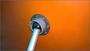

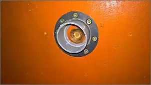

Oben habe ich dann diesen Teller montiert - das ist einfach ein Kunststoffring, welchen ich über eine Wasserrohrendkappe gelegt hab. In die Endkappe ein Loch gebohrt und eine Vertiefung in die Klappe
Hits:	24
Größe:	100,1 KB
Auf den Stempel des Antriebs eine Kugel gesteckt - die Endkappe verhindert, daß der Stempel rausrutscht, die Kugel und die Vertiefung in der Klappe ist lediglich als Führung gedacht.
Hits:	28
Größe:	87,6 KB

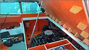

Jetzt kann man ebenfalls die Klappe jederzeit von Hand öffnen oder elektrisch.
Wenn man die Klappe von Hand öffnet, kippt der Antrieb, welcher unten ja beweglich ist, weg - damit dies nicht geschieht, habe ich noch einen Anschlage montiert - so kann man die Klappe manuell auf und zumachen und der Antrieb ist anschliessend, also nach dem Schliessen der Klappe, stets wieder in seiner Positoin in der "Gelenkpfanne".
Hits:	25
Größe:	111,0 KB
