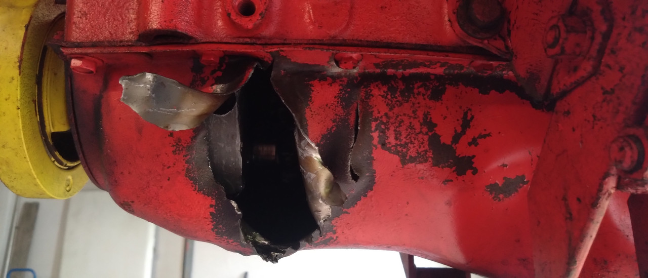

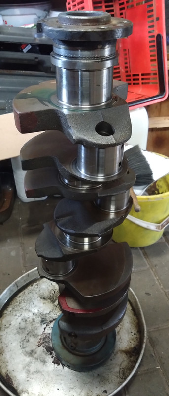

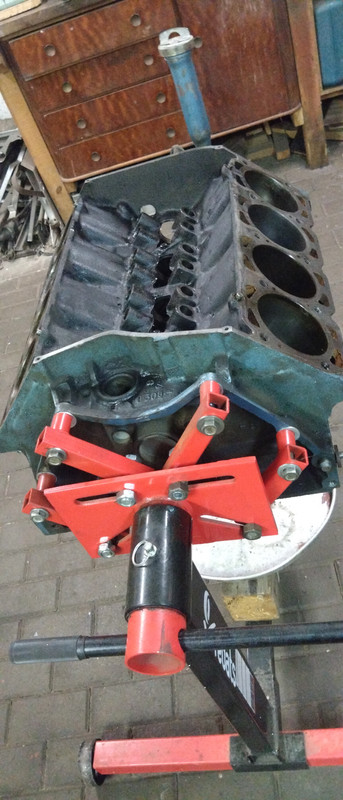

Beim Kauf gab es ja schon das Wissen das der Originalblock hinüber ist.....
siehe....hier (Pleuel wollte einmal die Umgebung sehen),

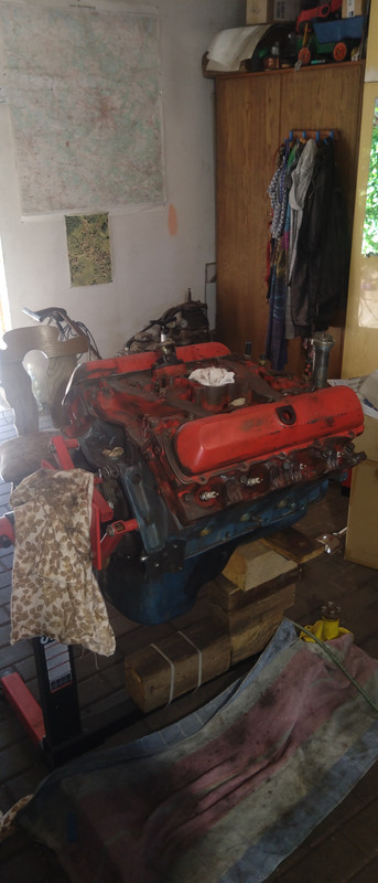

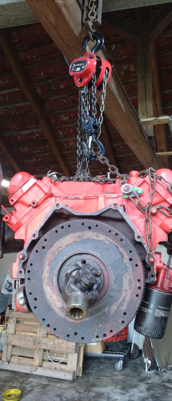

Block rausgebaut

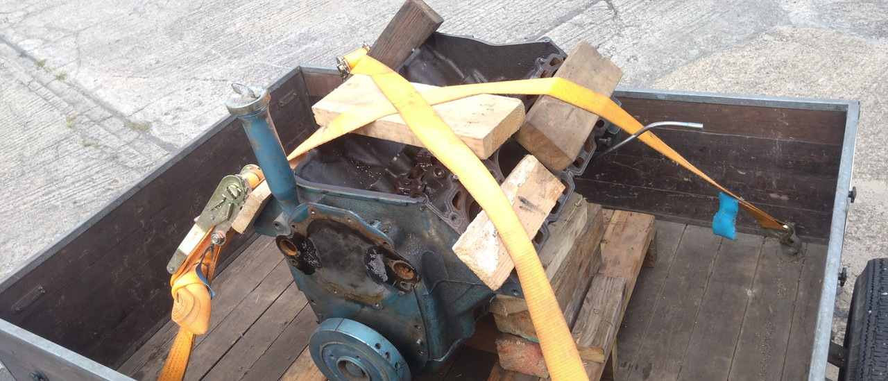

nun gut, einen baugleichen Block besorgt, die gibt es ja an jeder Straßenecke zum Spottpreis....
dann aus zwei einen vernünftigen Motor zusammengebaut.
zwei Ventile mussten noch aus dem leicht unrunden Aussehen zurückverwandelt werden, alle eingeschliffen, da die Köpfe so gut waren....
Alles zusammengesetzt, mit neuem Dichtungssatz
aus zwei mach eins

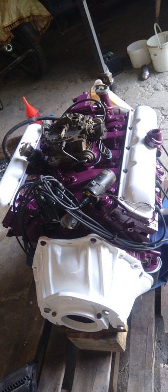

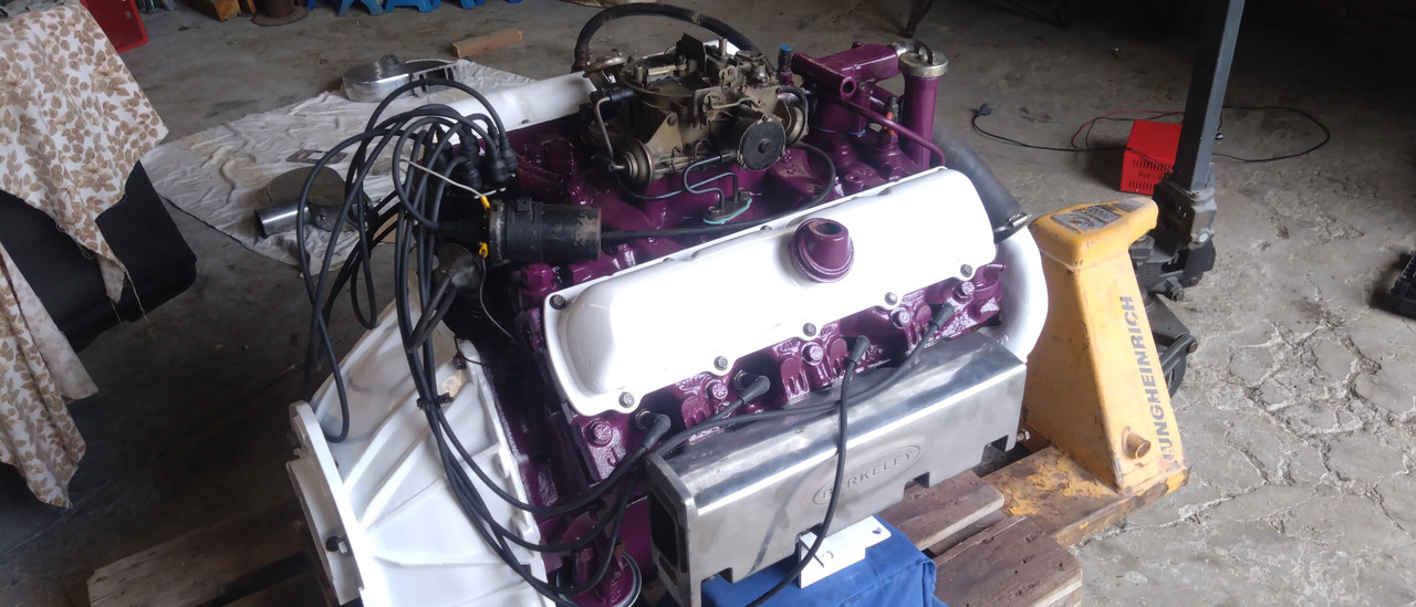

nun, da das Rot mir garnet gefiel, kurzum mit hitzebeständigem Lack umlackiert,
und dann kam der Neuaufbau mit den restlichen Teilen, da der Jetantrieb weiß ist, wollte ich die restlichen Bauteile auch weiß haben um einen Kontrast zum Lila zuerhalten, so ganz gefällt es mir nicht, hatte es im Kopf irgendwie schöner ausgemalt, aber das bleibt nun so....
nun der erste Lauf mit etwas Startbremsenreiniger und einer provisorischen Benzinzufuhr, na was soll ich sagen, der 7.5L schurrrt wie a Kättzle, darüber freue ich mich sehr, da es so etliche Komplikationen gab, z.Bsp. die im Dichtsatz beigelegte Schnurrdichtung, welche sich als zu dick herausstellte und die Kurbelwele sich nicht im Maß drehen ließ wie sie sollte, usw....
als nächstes steht der Antrieb auf dem Plan und dann der Einbau des Blocks, dann teile ich weiter mit.....

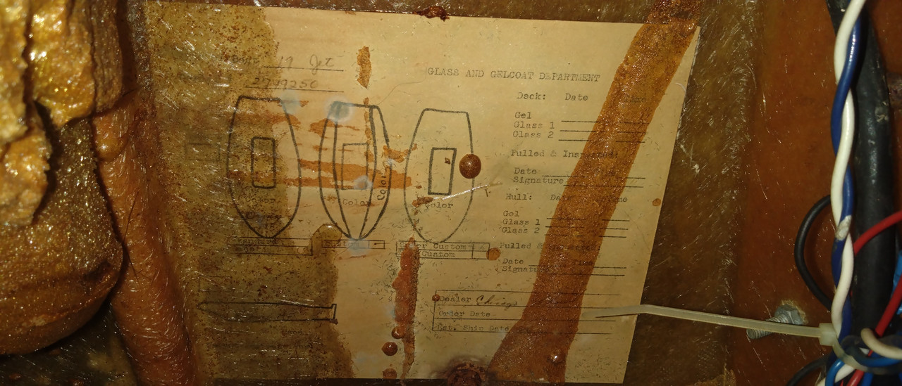

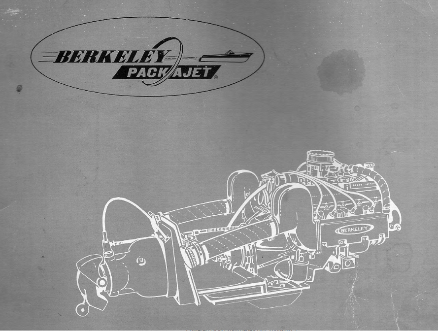

das ist das Blatt welches innen einlaminierrt wurde......leider, das was wichtig ist, ist nicht lesbar...
Geändert von calotschero (29.07.2025 um 20:28 Uhr)

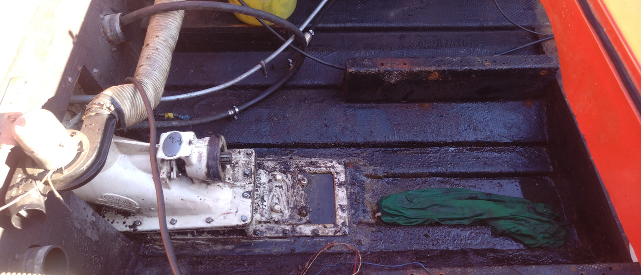

solch eine Sifforgie tut man sich nur an, weil man etwas mischugge im Kopf ist und sich in diesen gesetzt hat, ein Boot aus den 80igern unbedingt fahren zu wollen.....

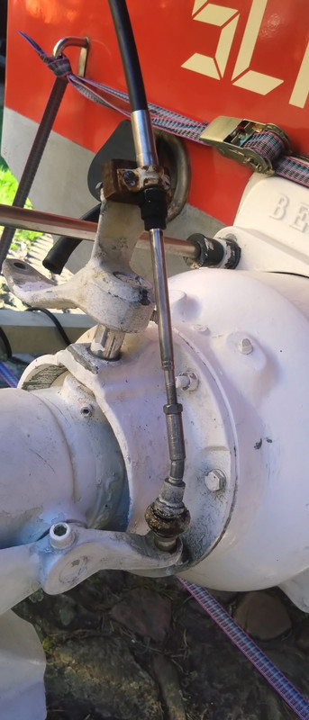

ach ja, mal eine Frage, wo ich so ein Bowdenzugende bestellen kann, siehe hier die art Gummigelenkkugel ist hinüber (das kleine Teil im Vordergrund ist separat vom Bowdenzug ), bei Berkeley selbst habe ich es nicht finden können.....kann mir da wer weiterhelfen????
Manchmal kann man mit sehr viel Licht noch was sichtbar machen. Oder mit UV oder IR.
Gruß Richard
Alt 30.07.2025, 11:23
Frank-HH Frank-HH ist offline
Registriert seit: 23.02.2008
Beiträge: 1.084
1.419 Danke in 700 Beiträgen
nur so als Idee ... das Foto vom Blatt durch die KI laufen lassen.
