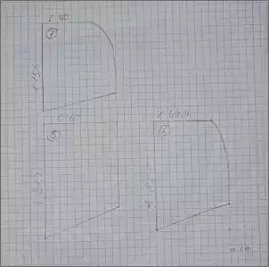

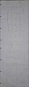

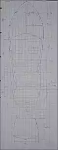

Ich bin neu in diesem Forum und habe keine Erfahrung mit Booten.
Doch ich hatte neulich aus Spaß mal probiert ein Boot selber zu entwerfen und diese Skizzen sind dabei herausgekommen:
Hits:	145
Größe:	21,3 KB
Hits:	131
Größe:	23,4 KB
Hits:	83
Größe:	49,6 KB
Nun würde mich interessieren, inwieweit man dieses Boot auch so bauen könnte, geschweige denn ob es überhaupt schwimmen würde.
Ich dachte, man baut das Grundgerüst aus Pressholz, dichtet alles mit Polyesterharz ab und klebt ein schönes Holzfurnier obendrauf
Ich hoffe, ich werde von euch Bootsbau Experten nicht gleich gekreuzigt, doch ich bin dankbar für jede konstruktive Antwort.

Ich weiß jetzt nicht, was man alles beachten muss, um später eine Zulassung für einen Eigenbau zu bekommen. Aber auf jeden Fall mag ich die Idee schonmal!
Pressholz - du meinst Pressspanplatten? Ne! Nimm Multiplexplatten in AW100 (das ist ne veraltete Bezeichung... heisst jetzt irgendwie anders, jedenfalls wasserfest verleimte Platten für den Aussenbereich). Ich nehme immer Multiplex Birke, besser ist aber wohl Seekiefer, da größerer Harzanteil im Holz.
Polyester ist nicht mehr ganz einfach zu bekommen, da sehr gesundheitsschädlich. Epoxy ist da geschickter.
Schau dich mal hier genauer um - da werden bei "Restaurationen" Holzboote neu aufgebaut - schau dir deren Konstruktion mal an. Mit Furnier wird das schätzungsweise nichts.
Im Internet gibts auch Seiten, wo Kajaks aus Holz gefertigt werden, da kannst dir mal die Oberflächenbehandlung anschauen mit klarem Harz, so daß das Holz zu sehen ist.
Die Unterwasserform einfach mal so aus dem Bauch raus designen... da wäre ich vorsichtig. Da solltest dich etwas mehr mit beschäftigen, denke ich.
Aber: Alles Laienmeinung von mir! Also unter Vorbehalt

Dann suche hier im Bf mal nach dem Selbsbau des Users "Gonzogonzales", er hat über fast ein Jahrzehnt genau so ein Boot wie du es dir vorstellst gebaut und will das Projekt jetzt wegen Zeitmangel aufgeben.
Die Motivation zum Selbstbau kann nicht Geld sparen sein sondern muss auch etwas mit der Freude am selber machen zu tun haben. Man muss, egal welches Baumaterial man wählt, sich in viele Gewerke einarbeiten. Es nicht da mit getan einen Rumpf zu erstellen bei mit Segel und/oder Motoren betriebenen Fahrzeugen kommt noch Elektrik, Maschinenbau und wenn man so will, noch Sanitär-und Anlagentechnik hinzu. Erfahrungsgemäß sollte man mindestens ein Handwerk gelernt haben, reine Hobbybastler(nicht alle) machen handwerklich oft so viele Fehler, dass das Ergebnis nicht überzeugt oder auch der Spaß an der Sache verloren geht.

Ich kann mich Hein nur anschließen. Wenn du ein Boot bauen möchtest, sollte das Bauen im Vordergrund stehen und nicht die Hoffnung ein Boot zu Fahren.
Ich selber bin bekennender Selbstbauer und würde jedem dazu raten, weil es ein tolles Gefühl ist ein Boot zu bauen.
An das selber konstruieren habe ich mich noch nicht herangetraut, da es viele gute Pläne im Netz gibt. (Auch die sollte man kritisch betrachten).
Ich habe für meinen Tri einen Plan gekauft.
Für eine komplette Konstruktion würde ich dir ein CAD Programm empfehlen. Daraus kannst du dann deine Plattenzuschnitte, Schotten und Streben und was sonst noch gibt ableiten.

Und die Bauform entspricht eigentlich der klassischen, italienischen Linie- such mal Riva Boote. Könntest also fertig kaufen.
Zur geplanten Bauweise- würdest dich wundern, wie einfach das am Ende nicht ist Eher zum scheitern verurteilt. Ginge es sooo bliiig, wäre schon ein Markt da.
