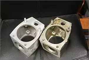

Moin liebe Bootsgemeinde,
Bin neu hier im Forum und komme gleich mit dem ersten Problem um die Ecke.
Und zwar bin ich dabei einem 270er neue Lager zu verpassen. Ich will den Oberen Teil demontieren, doch er währt sich mit allen Mitteln.
Die 4 Schrauben sind ab, auf der einen Seite schon ein kleiner Spalt doch auf der anderen passiert nichts. Ich habe es mit Wärme probiert, Spachtel sachte in den Spalt geschoben, klopfen mit dem Schonhammer...... Es bringt alles nichts.
Wer kann mir noch einen Tipp geben, ich bin mit meinem Latein am Ende.
Gruß Tom

Wenn du wirklich die beiden Schrauben und die beiden Muttern ab hast, dann sind es nur noch die beiden Bolzen, die im Loch festgegammelt sind.
Mehr ist da nicht:

Also mit Rostlöser einjauchen und immer wieder mit Gummihammer Schläge versetzen.

Ja, die vier Bolzen sind nochmal eine andere Klasse:
Die habe ich damals auch nicht heil abbekommen:
https://www.boote-forum.de/showthrea...3&#post2573743
Das Durchtrennen der Bolzen wäre theoretisch auch bei Tom möglich.
