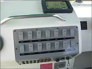

Bei meiner 290er sind im Bereich des Lenkrades eine Menge 12V Sicherungsautomaten verbaut, da ist auch die Beleuchtung dabei.
Hits:	11
Größe:	82,2 KB
