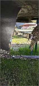

nachdem mein Boot (Bella 703 aus 2004) schon jahrelang Wasser zieht, hab' ich es jetzt mal an Land von innen geflutet - Resultat siehe Anhang (da, wo es rechts von der gelben Kreidelinie schwarz glänzt, kommt Wasser raus).
Problem ist also das angeflanschte Stevenrohr (NICHT die Wellendichtung). Natürlich wäre es am besten, das Stevenrohr auszubauen und die Dichtung zu ersetzen, das geht aber aus verschiedenen Gründen im Moment nicht.
Stattdessen plane ich, im Bereich des Lecks zunächst mit Capt. Tolley's Creeping Crack Cure (https://www.amazon.de/dp/B00JQ6XHWC (PaidLink)) und dann mit Yachtcare Uniflex Marine (https://amzn.eu/d/ghBFhkX (PaidLink)) abzudichten.
Natürlich ist das nah am Pfusch, ist aber derzeit die beste Option. Und immerhin drückt beim Abdichten von aussen das Wasser in die richtige Richtung.
Habt Ihr zum Vorgehen oder zu den Produkten noch Tipps/Anmerkungen?

Ja, dass Du leider recht hasst was den Pfusch betrifft
Wenn es jetzt noch auf dem Bock steht, ist es doch die beste Gelegenheit es richtig zu machen.

das ist doch ein Wassergeschmiertes Wellenlager !? Dann kannst Du das abschrauben und neu abdichten. Ich hab das bei mir mit Watertight angespachtelt und mit Gelshield gestrichen.
Die Reparatur könntest Du dann gleich richtig machen und alles mal reinigen.

Scheint ein ähnlicher Fall zu sein wie in diesem Thread beschrieben.
Da hat sich nur in Fahrt etwas Wasser durch die Vibration am Lagerflansch vorbei gemogelt.
Wenn das wie bei Dir schon in Ruhe undicht ist, würde ich das Boot nicht ins Wasser setzen. Abdichtungsversuche von außen werden nicht oder bestenfalls kurz helfen.

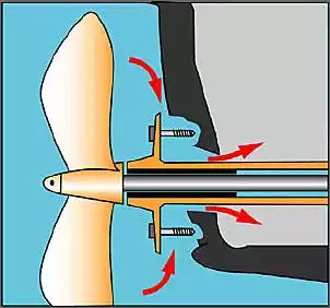

das im Stevenrohr Wasser ist.....ist doch völlig normal.....
Es geht nicht um das Wasser im Stevenrohr sondern:
