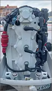

]Hallo
Habe mit oben angegebenen Motor Probleme.Motor mit Boot wurde erst gekauft.
Service wurde gemacht. Getriebeöl / Impeller / Zündkerzen / Benzinfilter.
Motor springt an und geht beim Gang einlegen sofort aus . Im Leerlauf läuft er normal / wenn ich über 1500 Umdrehungen komme fängt Motor an zu stottern und geht nach einer Zeit aus / die Drehzahlanzeige fällt auf Null wenn ich über 1500 Umdrehungen komme??Motor läuft aber noch sehr hochtourig??Die VRO hab ich abgeklemmt und erstmal 1 :100 Gemisch in den Tank reingemacht.
Hits:	6
Größe:	59,7 KB

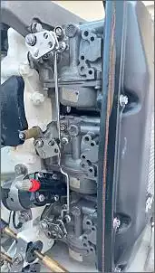

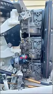

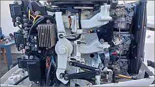

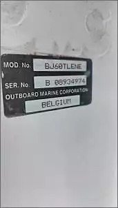

Kann mir von euch einer kurz beschreiben wie ich am Motor das Standgas erhöhe.
Motor läuft soweit ganz gut . Bei langsamer Fahrt oder im Stand geht der Motor aus und lässt sich danach schwer wieder starten.
Gruß Axel

Alt 01.05.2024, 19:45
MRenner MRenner ist offline
Registriert seit: 22.07.2016
Ort: Niederbayern
Beiträge: 648
286 Danke in 204 Beiträgen
Siehe Foto in Beitrag #14
Edit sagt: bei meiner Antwort waren deine Fotos noch nicht eingestellt. Du hast einen anderen Motor.

Alt 01.05.2024, 19:58
Ort: Niederbayern
Beiträge: 648
So, hab mir deine Fotos angesehen. Ich denke die Leerlaufdrehzahl wird über die Zündung eingestellt. Schau mal hier:
Ist das markierte Teil abgebrochen? Da sollte normal was zum verdrehen auf dem Gewinde sein. Damit verstellt man die Zündung im Leerlauf.
Markus
Alt 01.05.2024, 20:50
lexa lexa ist offline
Registriert seit: 15.08.2010
Beiträge: 51
Boot: Kleines Sportboot
7 Danke in 4 Beiträgen
Hier an diesen schwarzen Hebel der mit einer Feder gespannt ist ??

Alt 02.05.2024, 06:41
Ort: Niederbayern
Beiträge: 648
Sorry nein. Das ist bei deinem Motor anders. Bei den 4-Zylinder Modellen ist das was zum Verstellen drauf. Da brechen gerne die Gewinde ab.
Wenn du vor hast die Wartung und Reparaturen selber zu machen, dann kann ich dir nur ein Werkstatthandbuch empfehlen. Die gibt es auch auf deutsch. Da steht auch sowas beschrieben.
