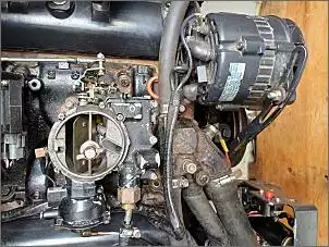

wir suchen eine Werkstatt oder sonst jemanden der unseren Vergaser repariert, reinigt, überholt oder erneuert.
Motor ist ein Volvo Penta 4,3 GL mit einem 2-fach Holleyvergaser. Nach 2jähriger Standzeit springt der Motor wegen Spritmangel nicht an.
Alle Filter, Kerzen, Öle, Pumpe, Anlasser, wurden schon gewechselt.
Das Boot steht in Bonn auf dem Trailer.
Für eure Hilfe oder Empfehlung wären wir sehr dankbar.
Hits:	54
Größe:	184,5 KB

Hallo Dieter,
hast Du schon mal versucht den Motor mit Startpilot oder Bremsenreiniger zu starten.?.?
Werner

Hallo Turbopapst,
hab ich, auch Sprit in den Vergaser gekippt. Dann startet er kurz und geht aus.

Habe auch diese Vergaser verbaut (Mercab). Wenn der Motor nicht innerhalb weniger Sekunden läuft, ist es meist die elektrische Benzinumpe.
Öffne mal die große Messingmutter am Vergaser, da ist ein Filter verbaut. Dann schalte mal die Zündung ein, da sollte sofort ausreichend Sprit rauskommen.

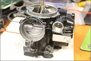

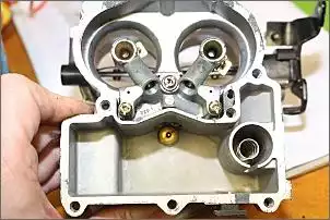

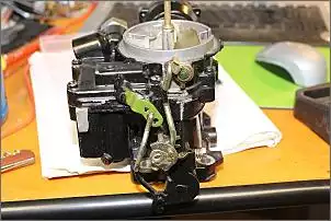

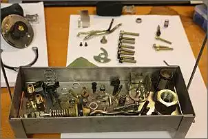

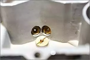

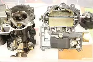

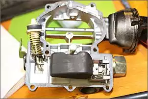

Gerade vor zwei Wochen habe ich den 2bbl meiner Chaparral zerlegt, ultraschallgereinigt und neu zusammengebaut.

Das ist kein Hexenwerk, das schaffst du auch!
Kaufe dir nur einen etwas höherpreisigen Überhol-/Dichtsatz.
Ich hatte erst einen für etwas mehr als 20,- EUR genommen, der taugte nicht viel!!
(War der hier: https://www.ebay.de/itm/126253139037 (PaidLink))

danke, das ist genau der gleiche Vergaser um den es geht.
