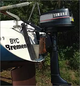

Die Halterung hatte 2 Querachsen, an denen an den Seiten Kunststoffrollen (etwas kleiner als die Breite der U-Schienen) mittels Sprengring befestigt waren. Ziemlich einfach.
mfG Götz

Motorhalterung:

Als Anregung / mögliche Alternative:
Motorhalterung (Schlitten) vom grossen Italiener für 120 €
Mit etwas Nacharbeit ist das zwar immer noch keine von Niro-Petersen, aber für meine Zwecke geht es.
Der Anbau bei leicht gebogenem Spiegel ist etwas trickreich, lässt sich aber mit etwas Bearbeitung der Führungsschienen und des Schlittens bewerkstelligen.
Die Halteplatte ist in der Neigung verstellbar und der Motor lässt sich zusammen mit der AB Trimmung vernünftig einstellen.
Der Motor ist auf geradeaus festgesetzt.
Steuern geht dann bei mir na ja ...
Wenn ich mal viel Zeit habe , baue ich noch eine Verbindung vom Ruder zum AB.
Steuern mit der AB Pinne geht bei der Anbausituation leider nicht.
