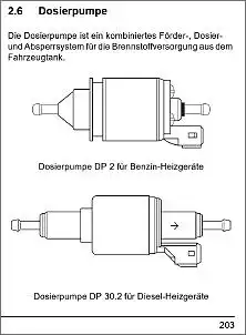

Bist du dir mit der DP2 sicher?
Ich bin der Meinung, DP2 ist für Benzin und DP30 für Diesel:
Name:	2024-02-28 Webasto Pumpe.jpg
Hits:	22
Größe:	71,9 KB
Und du schriebst ja was von Diesel.

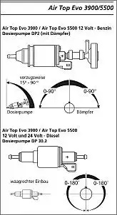

Zitat von Tobaran Beitrag anzeigen
...Reparatur Buch als PDF für die Webasto Evo 3900 gefunden. Dort stand die Pumpe des Typs DP2 angegeben.
Das Werkstatthandbuch für die 3900 habe ich in 2 Minuten gefunden.
Und auch dort steht das hier drin:
Name:	2024-02-28 Webasto Pumpe 3900.jpg
Hits:	58
Größe:	42,8 KB
Die Fördermenge scheint auch bei der DP30 bei 65mm² zu liegen.

Du hast auffallend recht, das war mir entgangen das es da einen Unterschied gibt und es die Evo3900 offenbar auch als Benzin Variante gibt. Mein Fehler
