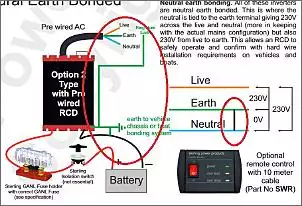

moinsen, spiele mit dem Gedanken, mir einige größere elektrische Verbraucher anzuschaffen (E-Grill, Induktionsherdplatte). Doch dafür reicht mein Wechselrichter nicht. Ich habe einen 1600w Sterling mit FI anstelle einer Schucosteckdose (gibt den mit FI oder Steckdose, s. Pdf).
Mein Elektrikter sagte, bei meiner Installation benötigte ich den mit FI, weil ich alle Steckdosen damit betreiben möchte (insgesamt 6 St).
Meine Frage: kann man eigentlich einen grösseren (und mitunter auch preiswerteren) WR mit Steckdose so umrüsten, dass er einen FI bekommt und ich ihn einfach gegen den bisherigen 1:1 austauschen kann?

Ja, das geht.
Das ist die gleiche Problematik, wie es sie bei den WoMo Fahrern gibt, die sich eine Powerstation an die Landanschlussdose klemmen.
Das dahinterstehende Problem ist nämlich, dass ein möglicher Fehlerstrom (defektes Gerät mit Phase am Metallgehäuse z.B.) gar nicht fließen kann.
Denn der Schutzleiter hat in der Regel keine Verbindung zur Spannungsquelle.
Hier ist das schön erklärt und auch, was man dagegen tun kann:
https://www.youtube.com/watch?v=_N3Rim_uJQc
So ab Minute 5:00 kommt der hierfür relevante Part.

Ja, das geht.
Jetzt sind wir wieder bei den Feinheiten, mit denen ich mich schwer tue. Irgendwo hier im Forum wurde mir erklärt, dass mein WR (dessen Gehäuse mit dem Rumpf verbunden ist) eine Verbindung vom N-Leiter zum Rumpf/Erde herstellt und deswegen auch der FI am WR funktioniert.
Bei dem Video oben ist die Powerstation aber nicht geerdet und der FI löst dennoch aus. Das würde ja bedeuten, dass ich den neuen Inverter (falls es so einer mit Steckdosen werden würde) nicht mit Rumpf erden dürfte.

...dass mein WR (dessen Gehäuse mit dem Rumpf verbunden ist) eine Verbindung vom N-Leiter zum Rumpf/Erde herstellt und deswegen auch der FI am WR funktioniert.
Wenn dem so ist, dann ist das erst halb richtig.
Du musst dir einfach nur vorstellen, wie der Stromfluss wäre.
Ob das Gehäuse mit dem Rumpf verbunden ist (oder auch der Batterie-Minus-Eingang) ist nicht das Entscheidende.
Bei vielen Wechselrichtern (wie solch eine Powerstation auch) ist es eben so, dass es dort keine definierte Phase und Nullleiter gibt.
Keine der beiden AC-Adern hat eine Verbindung zu WR-Gehäuse oder Erde. Das ist es, worauf es ankommt.
Die fehlerhafte Spannung am Toastergehäuse würde also NICHT den Weg zum zweiten AC-Pol finden. Kein Stromkreis, kein Stromschlag.
Jetzt zum FI:
Ein FI kann ja nur deshalb auslösen, weil ein Strom von einem AC-Pol nicht wieder auf normalem Weg zurück zum zweiten AC-Pol fließt (Summenstrom ist nicht Null).
Der fehlerhafte Strom muss also einen anderen Weg genommen haben.
In der Regel ist dieser fehlerhafte Weg der über das defekte Gerätegehäuse über den Schutzleiter oder eine Person zur Erde und auf einem Umweg zurück zum zweiten AC-Pol (siehe Video mit dem Strichmännchen).
Aber genau diesen Umweg zum zweiten AC-Pol gibt es so erstmal nicht.
Der Stromkreis ist nicht geschlossen, es fließt kein Fehlerstrom. Deswegen kann ein FI nicht auslösen. Man bekäme aber auch keine gewischt.
Diese Personenschutzstecker/Fi machen dann genau das, was im Video bei 5:35 erklärt ist:
Ein AC-Pol wird auf den Schutzleiter gebrückt und damit zum Nullleiter erklärt, der andere AC-Pol ist dann Phase.
Dahinter!! kann dann ein FI wieder funktionieren (beim Personenschutzstecker ist der FI halt gleich mit eingebaut).
Ein Fehlerstrom würde dann über das defekte Gehäuse, den Schutzleiter am FI vorbei über die Brücke!! zum zweiten AC-Pol fließen.
Ein Fehlerstromfluss über Person und feuchte Wiese/Stahlrumpf funktioniert damit aber trotzdem nicht, man bekäme keine gewischt.

Wenn ich das Video richtig verstanden habe, würde doch ein Stromschlag passieren, wenn zwei Toaster mit Fehlerströmen an den beiden Ausgängen angeschlossen sind? Und dagegen hilft der Stecker-FI. Und was wäre, wenn nur in einer Steckdose der Power-Station eine Mehrfachsteckdose angeschlossen wäre, in der zwei fehlerhafte Toaster eingesteckt wären?

In deiner Sterling-Anleitung ist genau das auch gezeigt:
Name:	2024-02-28 Sterling FI.jpg
Hits:	25
Größe:	143,8 KB
Einer der AC-Pole wird auf den Schutzleiter gelegt (rechte eingekringelte Brücke) und zusätzlich auch noch auf Gehäuse/Rumpf (linke eingekringelte Brücke).
Ein fehlerhafter Strom würde also sowohl über den Schutzleiter als auch über den Rumpf den Weg zum zweiten AC-Pol finden.
Ein FI könnte HINTER dieser Brücke also auslösen, weil sein Summenstrom dann im Fehlerfall nicht mehr Null wäre.
