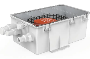

Hi zusammen,
bei meinem Bastelboot bin ich immer noch auf der Suche nach einer eleganten Möglichkeit die Plicht zu entwässern. Kommt ja doch mal nach dem Baden etwas Wasser rein.
Leider habe ich bei der Resto hier nicht ganz ideal gebaut. Es führt aktuell ein zentraler Ablauf nach unten in die Bilge. Es einfach in die Bilge laufen lassen will ich eigentlich nicht. Mag Wasser nur außerhalb des Bootes.
Hintergrund. Die Plicht liegt tiefer als die Wasserlinie. Somit entfällt ja eine Direktentwässerung.
Was ich schon versucht habe:
- Kreiselpumpe die auf Knopfdruck Wasser nach außen fördert.
Nachteile: Keine Automatik, Störanfällig (Luft in Leitung)
- Duschsumpf
Nachteile: Das Ding war nicht richtig dicht. Und es schwappt dann immer
Wasser raus. Mein Platz ist begrenzt immer eine Fummelei. Irgendwie bin
ich nicht zufrieden damit.
Sowas
Name:	2024-02-19 15_26_22-Window.png
Hits:	6
Größe:	133,3 KB
Es gibt von Whale den GULLEY IC 12V GRAUWASSER. Im Prinzip das was ich Suche. Kostet halt fast 600 € mit Pumpe.
Hat jemand eine bahnbrechende Idee wie ich das sicher, einfach und nicht so teuer hinbekommen?
Danke!!

Vielleicht mit so einer kleinen Impeller bzw. Membran-Pumpe, etwa so wie die hier:
https://amzn.eu/d/hen83U6
...die wäre von den Kosten her überschaubar, und das gute an solchen Membran/Impellerpumpen ist ja das die gleichzeitig ihr eigenes Rückschlagventil sind, dann kann dir auch nichts zurückdrücken von Außenbords.
Selbstansaugend, selbstentlüftend und gegen Schwebstoffe halbwegs resistent.

Ich würde die Idee mit dem Duschsumpf noch nicht verwerfen, es gibt welche mit verschraubtem Deckel
So etwas hatte ich unter unserer Dusche verbaut, da ging nie ein Tropfen daneben
Habe schon gesucht, aber leider noch nicht wieder gefunden
Ich meine ich hatte es von SVB
Wichtig bei den Dingern ist, ab und an mal nach Verschmutzungen im Sumpf zu sehen, da die Pumpen keine Häcksler sind und die langhaarigen Wesen an Bord " verteilen " gerne mal Teile ihrer Mähne ( die wir Männer ansonsten ja sehr schätzen )
Und im Winter gut einwintern
Gruß 45meilen

Ich denke auch das die Idee mit dem Sumpf prinzipiell gut ist. Aber der Deckel ist so billig das mir schon nach dem zweiten Öffnen Laschen abgebrochen sind. Und hab auch nicht wirklich eine Alternative gefunden die im preislichen Rahmen liegt.
