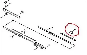

Hallo Leute,
bin grade beim einbau vom Antrieb und da ist mir eine komisch Plastikhülse übriggeblieben. sie war beim Schaltzug dabei, nennt sich "Kardangelengkehäuse-Öse" und hat die Nummer 14705. Siehe Bild. Was mach ich mit dem Teil? Hab auch das alte gefunden, aber das liegt zerdeppert in der bilge und hilft mir auch nicht.

Keiner ne idee wohin mit dem ding? Naja lebenswichtig kanns so wie es aussieht nicht sein *g*
Das kommt ins Loch im Transom.
So ne art Gleitstück für den Zug.
MFG René
MFG René

wie divefreak schon geschrieben hat kommt die Hülse ins Transom, also unter den Schaltzugbalg. Soll angeblich den Zug vorm Aufscheuern schützen.
