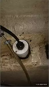

Hallo zusammen.
In meinem Spitzgatter ist ein unbekannter Swinger, der innen in einem verschlossenen zylindrischen Behälter verbaut ist.
Ich möchte diesen wieder benutzen, da der Außenswinger von Lowrance ein Steckerproblem hat.
Welche Möglichkeit habe ich, festzustellen in welchem Frequenzbereich der vorhandene Swinger betrieben werden muss oder welcher Swinger passt in den vorhandenen Behälter ?
Danke für eure Tipps.
Hits:	73
Größe:	80,5 KB

Könnte ein alter 150 khz sein.Wie alt ist denn das Boot ?

Unter einem "Swinger" verstehe ich was anderes...
Kenne nur die Bezeichnung Schwinger oder (Echolot)Geber
Probier es aus. Hatte auch ein asbach uralten Schwinger in meinem vorherigen Boot verbaut und der das neue NASA Echolot hat ihn ohne Probleme angenommen. Kaputt kann eigentlich nicht gehen, nur das dir falsche oder keine Werte angezeigt werden.

Sieht aus wie ein Schwinger ca. 30-40J. alt, so wie wir sie kannten.
Wird wahrscheinlich problemlos funktionieren.
Wenn in einem Behälter eingebaut tippe ich mal: ursprünglich mit Silikonöl gefüllt aber mittlerweile durch Undichtigkeit entleert.
Oder nie befüllt gewesen.

die frage ist ja auch ob die Anzeige was mit diesem Schwinger anfangen kann...

Zieh mal den Behälterdeckel ab und schau nach was draufsteht.
Der weiße Behälter ist nicht die Sonarantenne, die ist im Deckel befestigt und kann somit entnommen werden.

Wenn die Frequenz stimmt eigentlich schon, und probieren geht über studieren. Bei der Technik der Schwinger hat sich, glaube ich, nicht so viel verändert in den letzten Jahrzehnten, bei den auswertenden Geräten schon. Also mal abgesehen von den Vorausecholoten und so Zeugs.

Die reinen Einzelfrquenzantennen nach unten sind nicht komplex, aber einiges aus der Militärabteilung ist jetzt zivil erhältlich (Voraussicht, Signal- und Abstrahlformen, Signalverarbeitung im Empfänger, bildgebende Sidescan- Systeme).

sieht aus wie das hier: https://www.svb.de/de/inneneinbausat...schwinger.html
mit diesem Geber.: https://www.toplicht.de/de/navigatio...pilot-seafarer.
Daran passen die alten analogen Echolote mit Drehscheibe von Seafarer, NASA, Echopilot, usw mit dem runden Geberanschlußstecker. Die gibt es leider nicht mehr neu zu kaufen.

Das Boot ist von 1984 und kommt wohl aus Norwegen.
Meine Befürchtung beim Anschließen ist, daß ich mir die Anzeige etc. Schritte.
Im Behälter ist noch "Öl".
