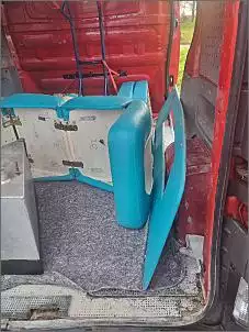

Bilder
Hits:	107
Größe:	87,1 KB
ID:	1002424   Klicken Sie auf die Grafik für eine größere Ansicht
Hits:	98
Größe:	77,9 KB
ID:	1002425   Klicken Sie auf die Grafik für eine größere Ansicht
Hits:	105
Größe:	62,9 KB
Hits:	105
Größe:	156,0 KB
ID:	1002427   Klicken Sie auf die Grafik für eine größere Ansicht
Hits:	107
Größe:	167,3 KB
ID:	1002428   Klicken Sie auf die Grafik für eine größere Ansicht
Hits:	123
Größe:	120,8 KB

Zitat von Skipper-Klaus-HS Beitrag anzeigen
Die Sitze sind noch gut
