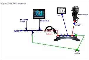

Hallo liebes Forum, vielleicht kann mir hier jemand weiter helfen, da ich hierzu keine wirklich passenden Infos gefunden habe...
Ich möchte folgende Komponenten verbinden:
- Yamaha F70 (2023)
- Yamaha Multihub
- Yamaha CL5
- NMEA 2000 Netzwerk
- Simrad Go7 (im NMEA 2000 Netzwerk)
Um es besser darzustellen, habe ich dazu eine kleine Skizze angefertigt (siehe weiter unten...)
Meine Fragen wären:
1.) Kann das Yamaha Multihub mit dem NMEA2000 Netzwerk mit dem bloßen Verbindungskabel verbunden werden, ohne dem teuren Yamaha Gateway?
2.) Was wäre der Vorteil/Mehrwert, wenn ich statt dem simplen Verbindungskabel das teure Yamaha Gateway zum Verbinden des Yamaha Multihubs mit dem NMEA2000 Netzwerk verwende?
3.) Stimmt es, dass das Yamaha KAbel, das zum Motor geht, bereits einen 200Ohm Terminator inkludiert hat, sodass ich nur mehr einen weiteren auf der anderen Seite des NMEA 2000 Netzwerkes setzen muss?
4.) Muss ich die 12V Spannung in das NMEA2000 Netzwerk U N D in das Yamaha Multihub einspeisen?
Wenn jemand kurz Infos hätte, wäre ich seeeeehr dankbar!

1): Ja. Denn das CL5 wird ja ebenfalls über so ein Kabel angeschlossen.
2): Yamaha verdient mehr Geld.
3): Ja. Wenn Du den 4-auf-6 poligen Adapter verwendet hast. Dort steckt der Widerstand drin.
4): nein. 1x Spannungsquelle reicht. Aber bedenke: Spannungsquelle vom Motor zum Hub: Das Netzwerk bekommt nur Spannung bei "Zündung an, wenn du das mitgelieferte Kabel vom Schaltkasten zum Hub verwendest.
