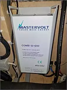

Hallo Liebe Forumsgemeinde,
ich habe in meinem Boot 4 Batterienbänke
1x 24 V Bugstrahl 2x12v Reihe
1 x24 V Heckstrahl 2x12v Reihe
1x 12 V Starterbatterie 2x 12v Parallel
1x 12 V Verbraucherbatterie 180 AH
Habe dazu den Voltmaster Combi 12 / 1200Klicken Sie auf die Grafik für eine größere Ansicht
Hits:	17
Größe:	160,6 KB
der warscheinlich 23 Jahre alt ist.
Ich habe keinerlei Technische Unterlagen von dem Boot.
Ich habe mir jetzt 12 v Bluetooth Battery Guards geholt und angeschlossen und über die App kann ich den Status jetzt sehen
Ich liege an Landstrom und die Starter Batterie steht auf 100 %
Die Verbraucherbatterie zeigte mir 50 % an. Wenn ich den Motor starte geht die Voltzahl hoch und die Verbraucherbatterie geht auf Laden bis irgendwann auf 100 Prozent.
Wenn ich den Motor ausschalte, geht sie nach einiger Zeit immer Tiefer in der % Zahl auch die Spannung geht dann runter.
Ständige Verbraucher wenn ich an Bord bin sind, Kühlschrank ( der läuft 24/7 ) Fernseher Licht, Antenne, Elektrische Toilette, Ladegeräte für alles mögliche ( Tablett, Handy Akku Lampen)
Ich dachte immer der Voltmaster Combi würde die Verbraucher Batterie ständig aufladen ?
Aber das macht er anscheinend nicht
Aber Funktionieren tut er schon irgendwie, da ich während der Fahrt ja auch 220 V habe oder wenn ich Autak ohne Landstrom bin auch 220 V habe.
Der Mastervolt hat ja nur einen Abgang für Batterie. Wird das dann irgendwo aufgesplittet für die Batteriebänke oder wie ist das Grundprinzip davon ??
Mal einen Lieben Dank für eure Antworten

Hi
Zu#1:
Unser Mastervolt 12/1500 sieht ganz anders aus.
Bedient 3x200 A parallel und 1x200A Starter.
Auch sehe ich bei der vorgextellten Ausführung keine Umschaltmöglichkeit von Inverter- auf Ladeeinstellung.
Und auch keine Anzeige der aktuellen Ladeleistung und des Betriebszustandes. während des Betriebes.
Liegt bei uns max. bei 75A und ist über IUOU gesteuert.
Unser Gerät ist von 1995.
Ein Bild habe ich momentan nicht verfügbar.
Sollte doch aus gleicher Generation sein?
Wie hoch ist bei Deinem Gerät, nur interessehalber, die Ladeleistung angegeben?

Hallo Jürgen,
ich weiß nicht wie alt dieser Mastervolt ist das Boot ist von 1999 und ich habe auch keinerlei Beschreibungen davon. Ich kenn somit auch nicht die Funktion davon. Ich habe ein Separates Anzeigefeld von Mastervolt, wo ich über LED nur sehen kann das 220 v Input kommt ( bei Landstrom ) das er auch auf Charge steht . Wenn ich ohne Landstrom bin und die Kaffeemaschiene betätige sehe ich wie die Last ansteigt.
Ich werde Mastervolt mal eine Mail mit dem Bild schicken und anfragen ob ich dafür die Unterlagen bekommen kann. Dann weiß ich vieleicht mehr.
Gruß Horst

Hallo Jürgen,
mein Gerät ist ja hinter einer Sitz Rückwand verbaut. Also ist s umständlich da immer drann zu kommen. Aber ich habe Gestern die Bedienunsanleitung in Deutsch von diesem Combi bekommen. Habe sie durchgelesen und bin aber nicht wirklich schlau daraus geworden. Ich habe am Gerät ja nur den einen Schalter und ein Fernbedienpaneel was auch beschrieben ist.
Da Gerät kann 50 A
Aber mein Grundproblem bleibt weiter das ich nicht sehen kann ob die Bänke irgendwie alle Verbunden sind. Zuviel kabel wirrwar und diese Splitter da, weiß ich nicht wofür die sind. Spltter heißt für mich eigentlich das sie irgendwas verteilen, aber da sind ja nicht wirklich die Dicken 70mm2 Kabel drann. Die sehen optisch aus wie 16 oder 25mm2 aus.
Gruß Horst

.....diese Splitter sind die Ladestromverteiler und die Kabelquerschnitte entsprechen der
Maximalen Ladestrom Abgabe von Lima und Ladegerät
Und in diesem Fall wohl 50 A

Also Verteilen diese Splitter den Ladestrom nur von der Lima ?
Kann es sein das ich 2 Lichtmaschienen habe ? 1 x 24 Volt und 1 x 12 V
Der Motor ein Volvo Penta TAMD 41 H-A
Ich sehe Rechts und Links eine. Bei der Rechten steht 14 v 60 A
bei der Linken steht nix

So ists, wird wohl ein 24 V System für den Motorstarter und evtl. Bug und Heckstrahler sein. Für die 24 V Ladestromverteilung wird dann der eine Splitter sein und der adere für die 12 V Ladestrom Verteilung.
M.f.G.
Bo

Vielen Dank,
Die Bug und Heck sind 24 V
Starter un Verbraucher sind 12 v
Das heiß wenn der Motor läuft, könnte ich an den beiden Splittern jeweils 12 oder 24 V Messen
Würde der Mastervolt dann auch über die Splitter die 12 V einspeisen ? oder sind die nur für die Limas?

Der Combi Wandler wird direkt mit der Verbraucherbatteriebank verschaltet sein, sonst würde das mit dem 230-V Wandler nicht funktionieren.
Und klar, an einem der verteiler sind 12 V und am anderen Limaeingang 24 V zu messen
M.f.G.
