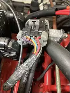

Standard Stecker
So sieht er aus
bei mir liegt er einfach rum.
ich glaube, dass sie später rund sind

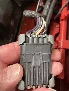

Alt 17.10.2023, 12:18
Elvis12 Elvis12 ist offline
Registriert seit: 11.07.2018
Ort: Speyer
Beiträge: 960
Boot: Sunbird 220XL
151 Danke in 97 Beiträgen
Zitat von mistercaos Beitrag anzeigen
So sieht er aus
Anhang 999498
Tach ja genau sind glaube ich eine. Hier Mal ein Foto. Weiß jemand ein Diagnose Gerät zum ausleihen bzw gebraut zu kaufen? Ich will nur einmal meine Motor Daten auslesen um zu sehen ob welchem Drehzahlbereich mein Vorbesitzer das Boot wirklich hat laufen lassen! Stecker für meinen Motor wurde ich selbstverständlich selbst besorgen.
