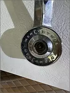

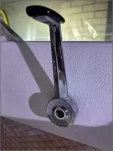

Kann mir jemand helfen ? Bei meinem Gashebel fehlt der Knopf in der Mitte, siehe Bild. Weiss jemand, wo ich diesen finden kann ?

Das ist doch der Knopf, um die Schaltung auszukuppeln, damit Du dem Motor im Leerlauf Gas geben kannst.
Nimm einfach einen passenden Knopf aus der Bastelkiste, zur Not ein Stück vom Besenstiel.

Danke Huebi…..wenn ich was in der Kiste hätte, hätte ich nicht gefragt
Und ja es ist genau dieser Knopf zum auskuppeln
Vielleicht hat ja jemand ne Idee….

Bei Volvo Penta gibts die Knöpfe einzeln. Mercury hat doch sicher auch einen Teilekatalog im Netz?

Die Bestellnummer lautet 37602

....und u.a. hier zu kaufen: https://www.boatlab.de/quicksilver-button-orig-nr-37602

Ob der auch bei diesem "Vintage" Schalthebel passt?
Es ist der Knopf für die Mercontrol l, sollte also passen.
Akki you are the man !
Vielen lieben Dank, habe schon bestellt. Wohl der teuerste Gummiknopf, aber was soll’s Der Versand in die Schweiz hat den Preis etwas getrieben, aber ich bin froh, dass ich den Knopf in ein paar Tagen verbauen kann.
