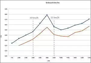

Ich habe das bei unserem Boot mal durch den gesamten Drehzahlbereich gemessen:
5,5m GFK Gleiter und 100PS Yamaha Außenborder
Man sieht sehr schön wie sich die Effizienz wieder verbessert sobald das Boot richtig ins gleiten kommt (Achtung, der Verbrauch ist hier in km pro Liter, mehr ist also effizienter).

Zitat von stefanbla80 Beitrag anzeigen
Bisher dachte ich immer es gibt die reine Verdrängerfahrt und die ab dem das Boot gleitet.
Alles zwischendrin habe ich versucht zu vermeiden.
Mach das bitte weiter so.
Die zwei Kurven für mein ehemaliges Boot (Quicksilver 555 open mit 100 PS Mercury EFI) zeigen deutlich, welchen Bereich man vermeiden sollte. Die blaue Kurve ist selbst am Smartcraft abgelesen, orange aus einem Zeitschriften Test (wohl Herstellerangaben, darum niedriger ) .

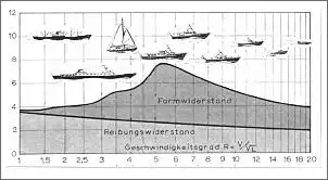

Zitat von hlex Beitrag anzeigen
Es gibt eine Formel, mit der sich die max. Geschwindigkeit in Verdrängerfahrt (Rumpfgeschwindigkeit) leicht ausrechnen lässt:
Vmax= 4,5 x √(Wasserlinienlänge in m) ergibt km/h.
Genau, das ist die Rumpfgeschwindigkeit.
Interessant ist noch 5,25 x √(Lwl in m), da hat man maximalen Widerstand.
Erklärt ist das alles sehr ausführlich im Buch von Juan Baader, dass man hier im Forum downloaden kann.
