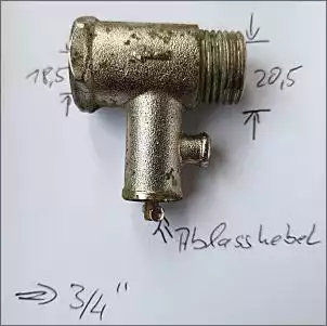

für meinen Boiler Isotherm Basic 50 brauche ich ein neues Überdruckventil, das alte leckt inzwischen ca. 2-3l pro Tag.
Bei den üblichen Verdächtigen (Toplicht, SVB) gibt es diese Sicherheitsventile als Ersatzrtel mit 1/2", auch in der Bedienungsanleitung des Boilers ist die Rede von 1/2". Aber ich schwöre, mein Boiler hat 3/4"-Anschlüsse...

Und da sind am Boiler keine Adapter / Reduzierstücke verbaut... Toplicht hat vorgeschlagen, Übergangs- / Reduzierstücke zu benutzen, aber das würde ich gerne vermeiden.
Hat jemand eine Idee, wo ich so ein Überdruckventil mit Ablasshahn kriegen kann?

Das abgebildete Teil ist 1/2 Zoll. Und das bekommst Du teuer bei SVB oder billig vom Chinamann. Bei mir war es bei einem neu bestellten Boiler kaputt.

Guter Hinweis, danke. Das Teil scheint wirklich 1/2" zu sein.
Nur bin ich in meinen rechnerischen Grundfesten erschüttert. 1" = 25,4mm per Dreisatz komme ich dann auf 1/2" = 12,7mm bzw. 3/4" = 18.9mm. Hmmm. Oder meinen die mitr 1/2" den (Rohr-) Innenduchmesser? Mit der Wandstärke kommt das dann ja wieder hin.
Aber egal, ich kaufe denn mal für teuer Geld bei Toplicht.

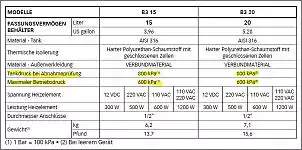

Das ist eben der Unterschied ob es für eine Trinkwasserinstallation im Haus ist oder für das Boot ist, wo bei auf dem Speicher/Boiler eigentlich vermerkt sein sollte für welche Drücke der geeignet ist.
Das steht bei Quick auch in der Anleitung.
Hits:	35
Größe:	94,6 KB
Meine Wasserpumpe liefert 2,4 Bar, der Boiler verträgt 6 Bar, das Sicherheitsventil von Isotemp öffnet bei 4 Bar. Finde ich so in Ordnung.
