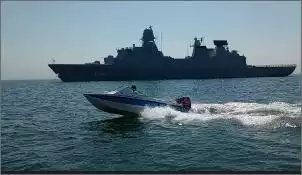

Alt 15.06.2023, 17:06
Pepper Pepper ist gerade online
Registriert seit: 19.11.2016
Beiträge: 2.705
5.301 Danke in 2.144 Beiträgen
Auch ich weise auf den Spiegel hin. Hellwig ist leider für nicht abgedichtete Motorbolzen bekannt. Da reicht es, wenn vor 30 Jahren Wasser reingelaufen ist und seitdem in der Garage vor sich hingammelt. Auch die Ablauföffnung von der Motorwanne durch den Heckspiegel ist manchmal eine Fehlerquelle. Sieht dicht aus, aber wenn der Motor Kraft auf den Spiegel bringt, kann dort u.U. ein Spalt entstehen.
Mein Bootskumpel hat vor 6 Jahren so eine TSL als Scheunenfund wieder hergerichtet, er hat den Spiegel von innen aufgeschnitten und neu gemacht.
Im Bug war ein total versiffter Einbautank, den hat er auch neu bauen lassen, ansonsten alles noch original.
Seit dem haben wir sehr viel tolle Touren mit dem Boot gemacht, ein tolles Teil. Damals war ein alter Johnsen 2 Takter dran, dann hatte er einen 50 PS Yamaha 2 Takter und nun dank einer Erbschaft einen neuen Yamaha 70 PS. Kann das Boot (mit stabilen Spiegel) gut ab.
Wünsche dir viel Spaß mit dem Boot!
