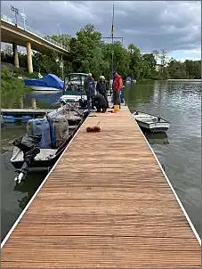

Hits:	63
Größe:	97,7 KB
Hits:	64
Größe:	124,8 KB
Hits:	58
Größe:	93,6 KB
Hits:	57
Größe:	92,6 KB
Wir haben unseren Steg mit Bangkirai erneuert
Josef und Charlotte
