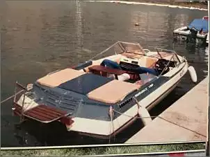

Hallo, ich bin drauf und drann mir eine Glastron SSV 144 zu holen.
Mir gefallen aber die Back2Back Sitze aber überhaupt nicht und ich möchte diese dann entfernen und durch zwei drehbare Sitze sowie einer Rückbak ersetzen.
generell frage ich mich ob der Innenraum mit gut 2m dafür ausreichend ist?
wenn ja wie positioniere ich den Fahrersitz im Abstand zum Lenkrad?
Ich möchte etwas höher sitzen als auf den Back2Back Sitzen um mehr Übersicht zu haben. Am besten so hoch wie auf der Lehne des B2B Sitzes.
Über ein paar Maßvorschläge zur Planung wäre ich dankbar.
Ich bin ca. 1.80m groß falls das für die Tipps hilft
Gibts vielleicht jemand der schon mal eine SSV 144 in diesem Stile umgebaut hat?
im Vorfeld schon mal Danke für die Hilfe.

Ich habe das Boot ja noch nicht und überlege es zu kaufen.....deshalb hab ich maße genommen und versuche das vorab etwas zu planen. Dabei würden mit Erfahrungen und Tipps sicherlich helfen
Alt 28.04.2023, 07:38
Benutzerbild von Tzven
Tzven Tzven ist offline
Registriert seit: 27.04.2023
Beiträge: 96
Boot: Chapparal 1930 SS
12 Danke in 11 Beiträgen
ich denke das ist schon sehr klein für 2 Erwachsene und 2 Kids.
Das Boot müsste einfach 30cm länger sein

Okay, gerade Bilder gegoogelt, da bleibt kein Platz, da zu niedrig. Mein Tipp, schau nach einem anderen Boot, wenn du höher sitzen möchtest. Das schaut auch komisch aus, wenn du dann so hoch sitzt. Die Quicksilver Boote sind z.b. höher, bzw. mehr Freibord und höhere Sitze ab Werk.
VG

Ich würde die B-to-B-Sitze aus folgender, eigener Erfahrung darin lassen:
- Ein 4,4m-Boot ist besser für zwei Personen ausgelegt, deswegen die B-to-B-Sitze welche als Liegefläche ausgezogen werden und damit irgendwo vor Anker liegst.
- Die Möglichkeit mit 4 Personen ist für Notfälle gedacht. Das wird so eng... man nervt sich gegenseitig
- Ich garantiere Dir, in 2-3 Jahren willst du auf ein 5m oder 5,5m-Boot vergrössern.
- Der Wiederverkaufswert mit originalen B-to-B-Sitzen ist höher als bei einem Umbau bzw. die getätigten Kosten holst du niemals zurück.
- Die Kosten für den Umbau sparst Du besser für ein grösseres Boot auf.
P.S. Bin seit längerer Zeit bei 5,2m und möchte mich gerne auf eine max. 5,7m-Bowrider mit AB (18-19ft.) vergrössern (für mehr ist die Garage zu kurz) was man in der EU praktisch nicht findet. Diese Konstellation findet man eher in USA oder CA aber die Boots- und Transportkosten sind seit 2020 explodiert.
