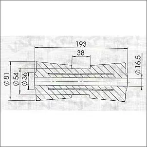

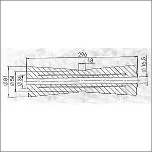

Die Stoltz-Rollen sind tatsächlich so aufgebaut, schon immer. Bei einem früheren Trailer hatte ich mal aufgebohrte RP-8 verbaut, damit ich die auf 20mm Achsen verbauen konnte (oder 18mm? Egal, steht irgendwo hier im Forum).
Und wenn man mal nach besseren Skizzen sucht, dann findet man das auch (unten für RP-12 und RP-8). Der Metallkern ist kein Lager. Er stabilisiert nur die Rolle in sich gegen Durchbiegung. Bei den sonstigen Ausführungen ist das genauso.

Und auch auf Fotos kann man erahnen, wie groß doch der Kern ist. Kuckt's euch an:
https://www.propellerdiscount.de/pro...e-rp12-300-mm/

Auch die RP8 Rollen sind innen mit Polyurethan beschichtet. Also nix direkte Stahl oder Aluhülse. Die Achse läuft somit auf dem Kunststoff.
Bin gespannt aufs nächste Slippen.
