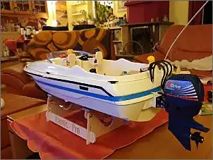

Zeig doch mal ein Foto vom Nachbau

Name:	dnCAz-bsgb2irqjsmowfp75clqkze4 (002).jpg
Hits:	128
Größe:	72,7 KB
Name:	JJXub-q554diptb4ntsrpjpjxypgwk (002).jpg
Hits:	130
Größe:	55,8 KB
Name:	spbO5-6bkt6fwuowctjty4zjfhebnp (002).jpg
Hits:	129
Größe:	41,2 KB
Alt 06.03.2023, 09:50
Emotion Emotion ist offline
Beiträge: 12.312
29.312 Danke in 11.724 Beiträgen
Sehr schick!

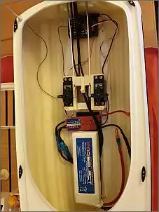

Ist das mit den zwei Lenk-Servos nicht etwas over engineered

Danke ... naja, um den Außenbordmotor anzusteuern benötigen die Servos schon Kraft zudem hatte ich noch 2 Servos und ich dachte kann ja nicht schaden wenn die sich unterstützen und sieht von der Technik auch interessanter aus

Mega geil. Und so sieht deine große auch aus? Alles selber gebaut oder gab es nen Bausatz?

nein kein Bausatz ... leider haben die Bootshersteller von ihren Modellen keine Bausätze. Ich denke zumindest kommt mein Modellboot der tatsächlichen QS 805 Cruiser schon recht nahe, es ist auch genau die Farbkombi mit Teakholzboden und auch der Bootsname "HEI DIVINI" von meiner damaligen QS 805 .. den Außenbordmotor habe ich natürlich so gekauft ... die Merry Fisher 1095 (mein jetziges Boot) möchte ich auch noch als RC-Modellboot nachbauen ... aber wohl erst im nächsten Winter, oder wenn ich in 3 Jahren in Rente gehe �� Jetzt fieber ich erst mal schon der nächsten Saison entgegen und im und am großen Boot (letzes Jahr Erstwasserung), auch wenn es neu ist, hat man trotzdem immer noch was zu tun ��
