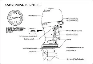

Guten Tag Forum,
ich habe heute zum ersten Mal unseren Suzuki DF 140 am Selbstbauboot gestartet.
Ich würde gerne wissen, ob der Kontrollstrahl für das Kühlwasser links oder rechts aus den beiden Bohrungen kommen muss.
Aktuell kommt der Strahl aus der rechten Bohrung, aus dem Verschlußstopfen. Dieser schwarze Stopfen hat eine ca. 3mm Bohrung, aus dem das Kühlwasser austritt. Siehe roter Pfeil.
Ist das so ok??
Oder muss ich evt. den rechten Stopfen in die Linke Bohrung umstecken??

Hallo Stefan,
das stimmt so wie Du es jetzt hast.
Links Druckausgleich Auspuff, rechts Kühlwasser, siehe auch Bedienungsanleitung.
