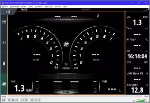

habe leider vergessen, ab nun
man öffnet den VLC Player
unter Medien: Netzwerkstream öffnen...
unter Netzwerk Adresse -> rtsp://"IP-Adresse des Plotters":554/screenmirror
