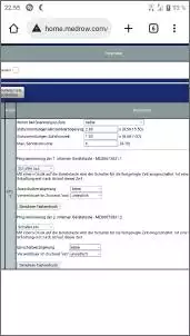

Wir haben das Homematic (alt & IP gemischt). Da ist sowas eine konfigurierbare Standardfunktionalität der Taster.
Hier am Beispiel eines 08/15 Lichtschalter (HM-LC-Sw1PBU-FM):
