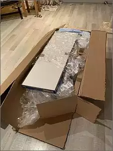

Das Schiff ist heute auf der Werft heile angekommen
Heute Nachmittag kam der DHL-Bote mit einem großen Paket.
Hits:	105
Größe:	64,7 KB
Georg hat sich sehr viel Mühe beim Verpacken gegeben
Meine Kunststoffmülltonne ist jetzt voll mit Folien

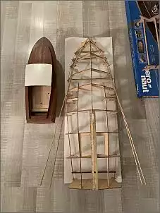

Und nochmal zum Vergleich.
Derzeitiges Projekt DIVA neben neuem Rohbau PRINCESS
Hits:	141
Größe:	76,3 KB
Jetzt wird es eng auf dem Esstisch...

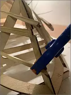

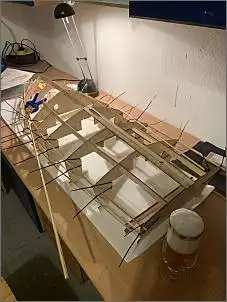

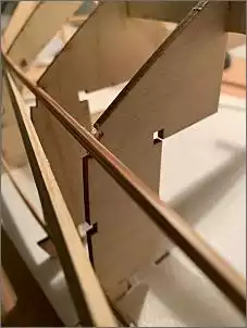

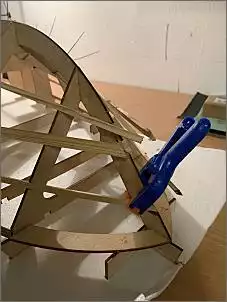

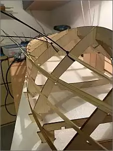

Nachdem mein Übungsprojekt kurz vor der Fertigstellung steht geht es jetzt los mit der PRINCESS.
Georg`s Freund hat ja schon vorgearbeitet, also steht das Spantengerüst schon.
Einige Klebestellen haben sich gelöst die ich nun neu mache.
Also vorsichtig die Leisten aus den Spanten lösen, die Klebstoffreste entfernen und neu verleimen.
Ist eine frickelige Arbeit, aber es rächt sich wenn man später die Beplankung aufbringt und es nicht plan ist.
Hits:	89
Größe:	46,2 KB
ID:	979310 Klicken Sie auf die Grafik für eine größere Ansicht
Hits:	84
Größe:	54,3 KB
ID:	979311 Klicken Sie auf die Grafik für eine größere Ansicht
Hits:	83
Größe:	66,0 KB
Hits:	84
Größe:	38,4 KB
ID:	979313 Klicken Sie auf die Grafik für eine größere Ansicht
Hits:	82
Größe:	38,4 KB

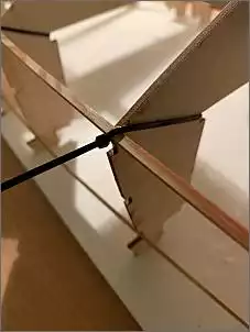

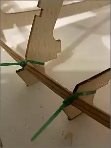

Ich glaube morgen muss ich mal in so einen Ein-Euro-Shop um noch mehr billige Kabelbinder zu kaufen.
Wegen der Spannung der Leisten musste ich diese wie einen Rollbraten fest tüdeln
Hat aber geklappt und jetzt kann der wasserfeste Leim über Nacht trocknen.
Zeit für ein Feierabendbier

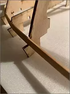

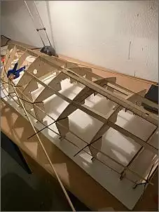

Heute sieht man nicht wirklich ein Weiterkommen
Die Leisten vorne am Bugsteven haben sich abgelöst.
Normalerweise werden diese zuerst verleimt und dann der Rest auf die Spanten. Dadurch nimmt man etwas den Druck aus der Leiste.
Ich muss jetzt andersrum vorgehen.
Daher habe ich zunächst weitere Leisten in die Spanten geleimt um etwas mehr Stabilität zu bekommen.
Zwei Leisten fehlten im Bausatz aber ich konnte im Baumarkt Ersatz bekommen.
Die Enden am Bug verklebe ich jetzt mit Zweikomponentenkleber ( Stabilit Express ) und hoffe das es hält
